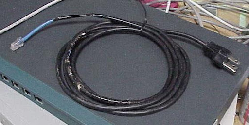

velikBrokoli ::
In nekdo ti odtrga zvonec in se priklopi na tvoj lan?
In
Pa je zabavna kombinacija![]()
Ajde, pridi do mojega zvonca in to naredi, pa boš imel dostop do isolated vlana kjer je gor zvonec in pametni sesalec. Čestitke, sedaj mi mogoče lahko posesaš hišo, če uganeš username in geslo sesalca.
JohnyQ_ ::
A ni ta etherkiller da ti v ethernet kabel spusti 230V ? Ampak dajmo, dosti debate o tem.
kriptobog ::
d4vid ::
Skurlo bo port in vrglo ven varovalko. Switchi imajo trafote v LAN portih, ki so za 230V praktično kratek stik.
