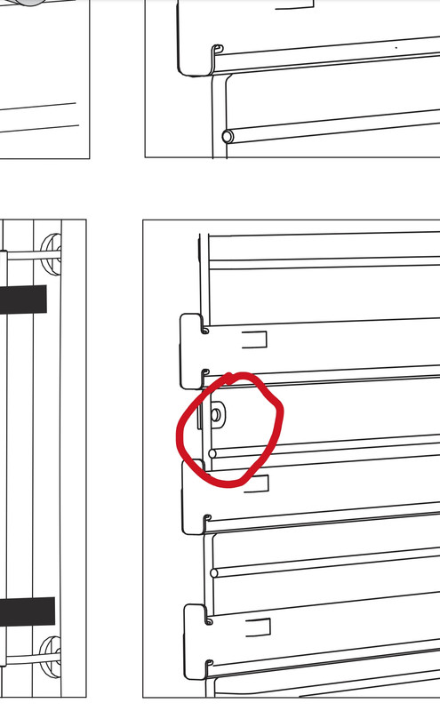

https://postimg.cc/s11LPNVf

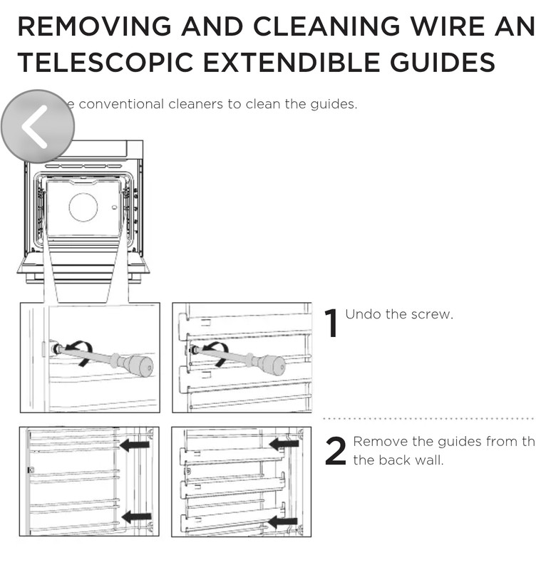

Nisem blizu pečice, ampak ali ni tako, da se vodila samo snamejo? Prvič slišim, da bi jih bilo potrebno odvijačiti.
Prvi .pdf, ki sem ga odprl na internetu za vgradno pečico Gorenje pravi, da se vodilo samo izvleče. Sem 99% prepričan, da si zafrknil.

Slika je slaba, ampak jaz to razumem, kot da samo odviješ vijak, ne da ga odstraniš. Se motim?
tomzzi ::
Ga je treba odstraniti. Na steni itak ostane drugi del kater je pritrjen z druge strani z matico.
Slab design gorenja pač. Lahko poslikamo tudi druge dele ampak ne vem koliko ima smisla. Pač matica v luknji je padla dol ker se je očitno odvila.

Je tudi mene presenetilo, da je vijak. Ampak, kot je rezvidno sta vijaka dva - na levi in desni strani. Menda ti nista padli obe matici? Pa tudi, če veš kakšna matica naj bi bila, si ne moreš pomagati, ker je pritrjena oz bi morala biti pritrjena na drugi strani stene prostora za pečenje.
Ali se lotiš sam, kar sicer ne priporočam in pečico odpreš ali pa res pokličeš serviserja.
Še vedno pa ne verjamem, da je treba vijake odstraniti namesto samo delno odviti.
Zdaj vidim, da piše "undo". Vijaka se ne odstrani, samo odvijači. Nobene logike ni, da bi ga moral odstraniti, na drugi strani pa bi bila matica, ki bi padla v nedostopen prostor.

Na videu ob 6:03 odvije vijak. Matica je priverjena ali kako drugače pritrjena na ohišje pečice.
Na fotki tvoje pečice je odprtina večja kar pomeni da je odpadla matica. Zakaj je odpadla ne vem- mogoče slaba izdelava.
Ker je matica na tej strani večja ti ni mogla past na drugo stran.
Če si izgubil vijak je to predvidevam zato ker si ga rinil v luknjo brez matice.
