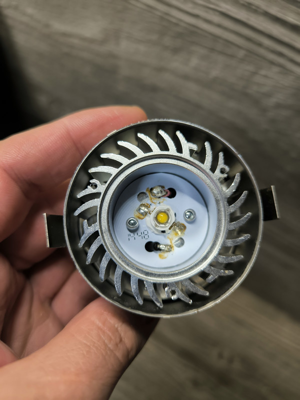

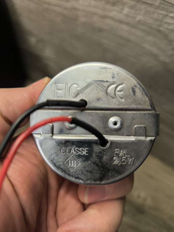

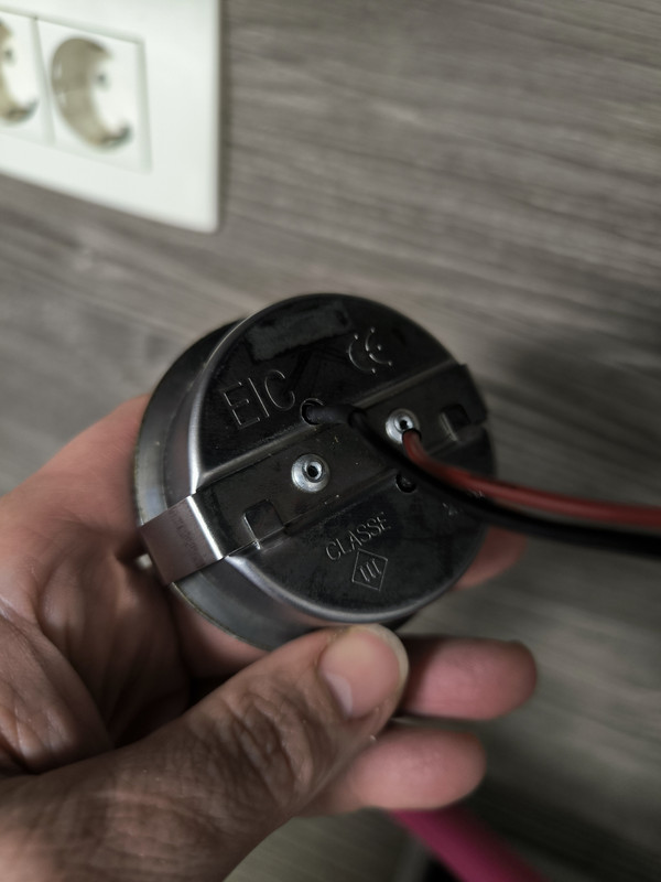

Še slike luči z druge strani. Ni nekih oznak.
in
To je to, kar se vidi.
Opkow ::
Bi rekel, da imaš COB ledico.
Nekaj takega
Čudno se mi zdi, da ti obe ne delata. Čeprav praviš, da ti napajalnik kaže napetost 20 V.
Probaj na napajalnik priklopit nekaj kar zdrži vsaj 20 V in 2-4 W in preveri, če je napetost še vedno ista. Ker je lahko oslabljen in ti na prostih sponkah daje 20 V, ko je pa obremenjen, pa ne več.
Nekaj takega
