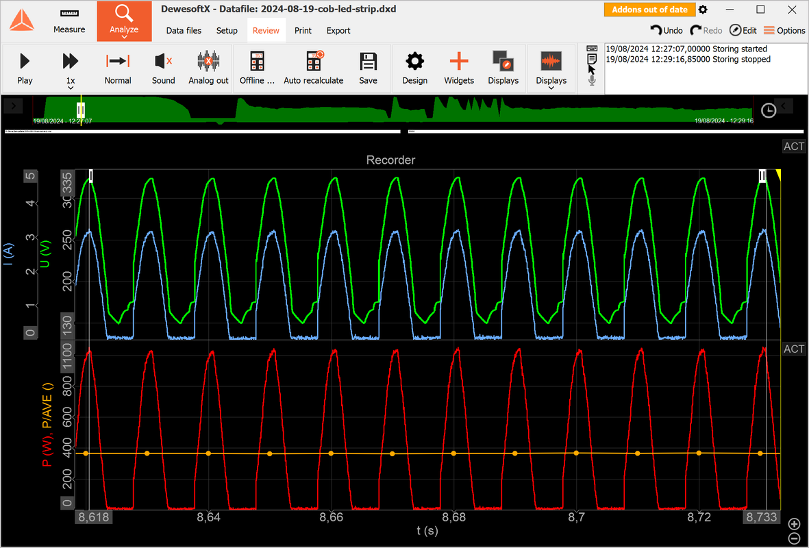

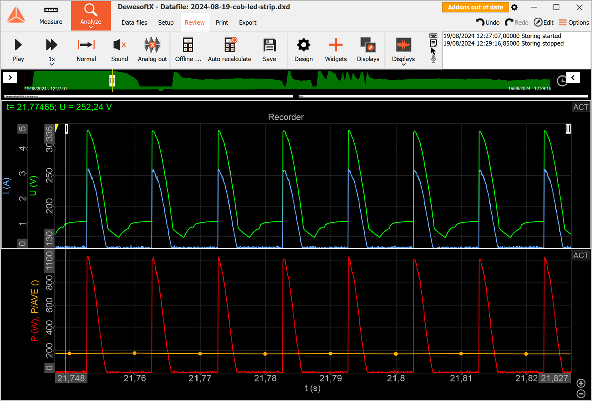

mojca ::
Tako izgledajo grafi, ko je zatemnilnik na cca. 8 % moči (in zelo tečno utripa, čeprav obstajajo še bolj tečni načini utripanja):
Pri polni moči (366 W; peak je pri cca. 1050 W) izgleda kar ok:
Polovična moč:
Polovična moč:
- spremenila: mojca ()

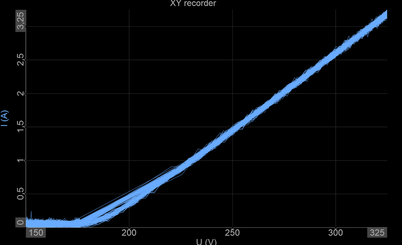

iso2000: vau, napajalnik tega tipa bi bil skoraj perfekten. Samo ta ima omejitev napetosti pri 183 V, medtem ko bi potrebovala nekaj okrog 220-240 V.
Problem je, da je pri katerikoli napetosti do 175 V tok praktično 0. Šele pri 175 V se tok dvigne. Pri 183 V bi kvečjemu lahko opazila, da nekaj nekje za silo sveti. (Seveda je možno, da se v svojih predpostavkah motim in da je tok omejen s tistim butastim PCB-jem ob dimmerju, ne s samim LED trakom.)
Enkrat bom kupila še kakšen meter traka samo zato, da seciram shematiko, kako so te LED-ice povezane (če je to sploh možno ugotoviti). Predpostavljam, da je zelo veliko število ledic enostavno vezanih zaporedno, na vsaki je določen padec napetost, in posledično pri kakršnikoli napetosti, nižji od N * padec_napetosti_na_diodo (cca. 175 V), ne bo svetlobe.
