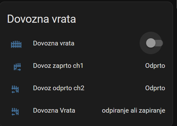

Danes sem našel nekaj časa, da se posvetim vsem žičkam in signalu na boardu od dovoznih vrat.
Doma sem imel še en shelly uni, na katerega sem povezal (na input) stikalo od vrat (javi 3 pozicije - odprto, zaprto in vmes glede na signal LS1 in LS2). To pomeni, da mi jih shelly uni na 2 kanalih javi tri možne kombinacije, v HA pa sem naredil nov virtualni senzor, da mi javi pozicijo glede na podatke dveh binarnih senzorjev. Kar je zelo dober približek temu, kar rabim.
Zaenkrat ima v uporabi samo SS input na vratih, ker še nisem našel dovolj prostih žičk utp kabla. Če najdem še relejčke in proste žičke, lahko naredim še stikala za open,close in stop komando. To pa je potem to.
Zaenkrat hvala za pomoč pri tuhtanju :)
