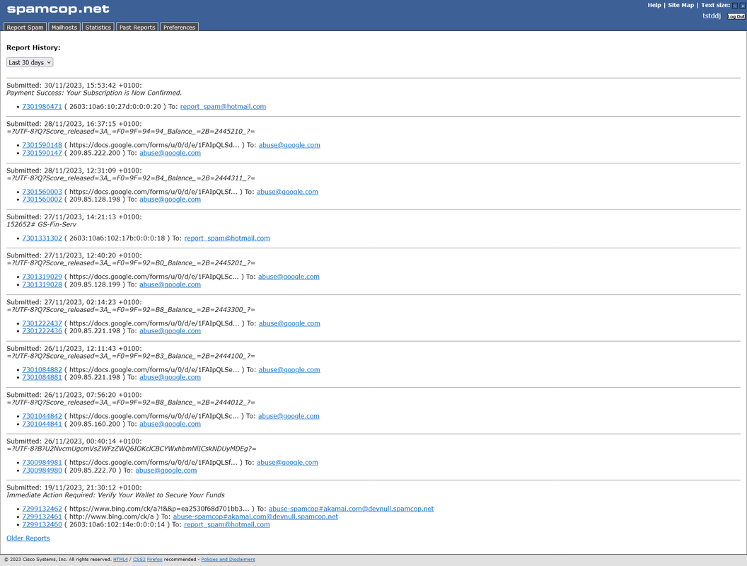

En izmed večjih problemov tu je odjavljanje; odjaviš se samo od tistega, na kar si se dejansko sam prijavil. Pri kliku na unusbscribe pri naključnem spamu boš samo potrdil, da je email aktiven in v prihodnosti dobil še več sranja.
Drugače pa tu ni rešitve, ker vseeno nekako pridejo do naslova. Imam 15+ let star "ime.priimek" Siolov email, ki se je do zdaj uporabljal samo za tečnarjenje Telekomovega supporta in prejemanje njihovih eRačunov, a v zadnjem letu vseeno dobivam čedalje več "i recorded you" in ostalih naključnih stvari. Tu imam vsaj srečo, ker večina prihaja iz Gmail/Outlook naslovov in s pridno prijavo na SpamCop dosežem zaprtje računa. Sam sem to svinjarijo vseeno dobil, sem pa vsaj s tem pomagal drugim in spammerju zapravil čas za kreacijo novega računa ter nakup nove telefonske številke, ki jih ni neskončno na razpolago. Pri kakih custom domenah še avtomatski report leti na abuse email registrarja in tudi včasih pomaga, razen pri kakih pakistanskih ali afriških registrarjih, ker ti dobro vedo kaj se dogaja z njihovimi domenami (kljub temu, da so com, net, org, itd.).
