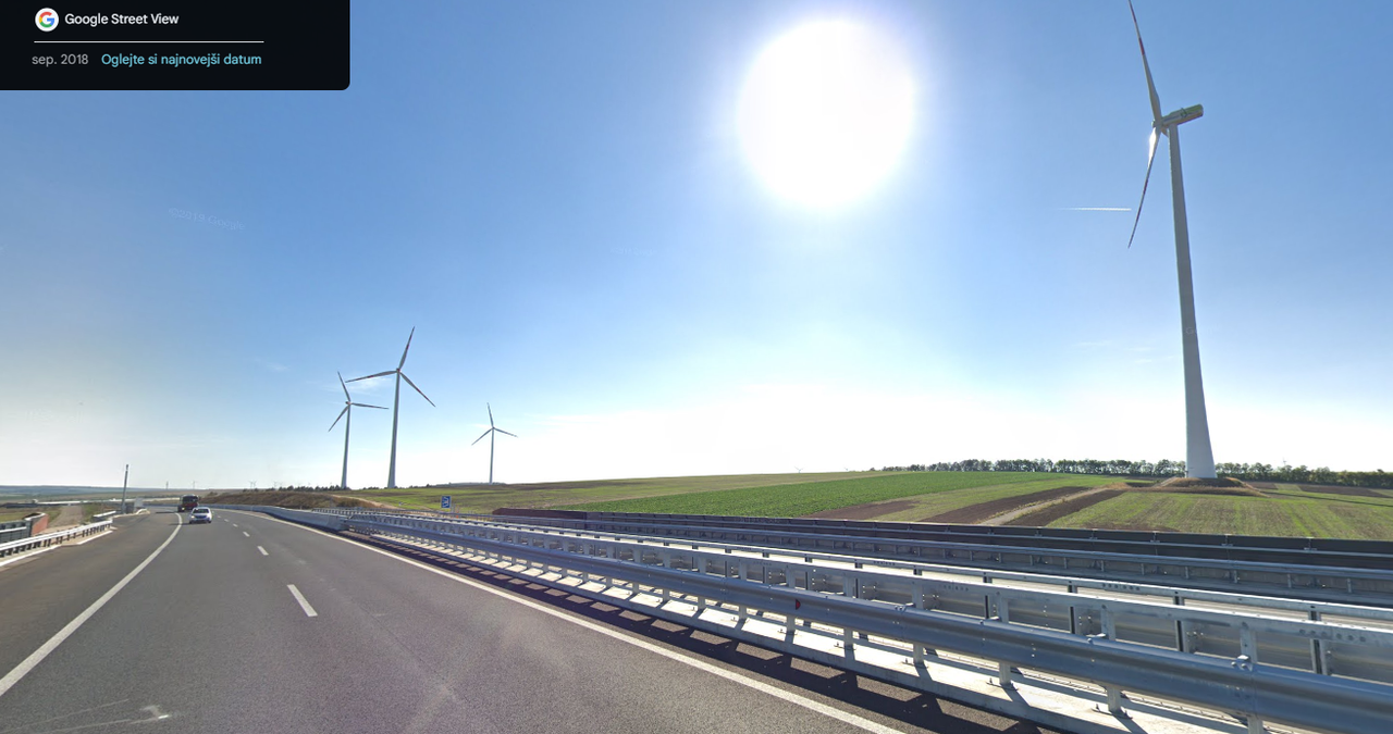

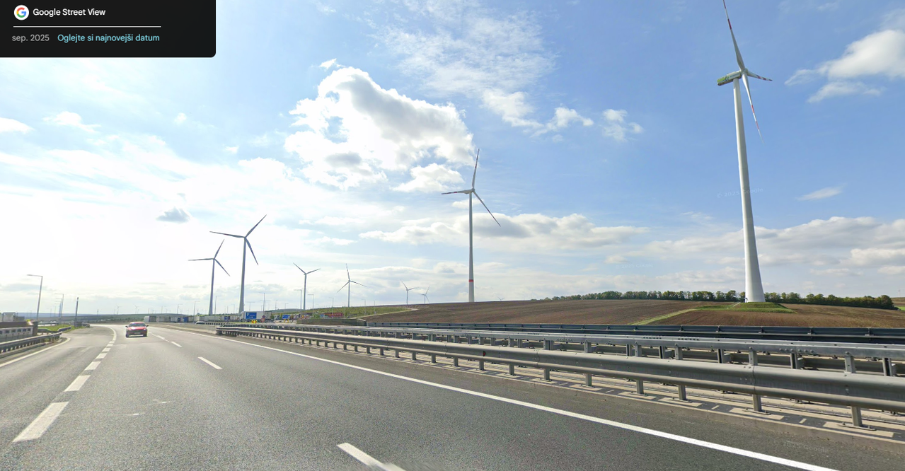

telexdell ::
Medtem, ko se mi preklamo, kako je vse narobe in kako se nič ne splača, Avstrijci takole.
Btw, prejšnji teden jih je bilo že več, kot na zadnji sliki. Štancajo jih kot utrgani.
Pri nas jih pa nimamo, da ne bi izvajali genocid nad pticami.
Ko dobro premislim- gori živijo pametne ptice in pametni ljudje, pri nas pač neumne ptice in še bolj neumni ljudje.
