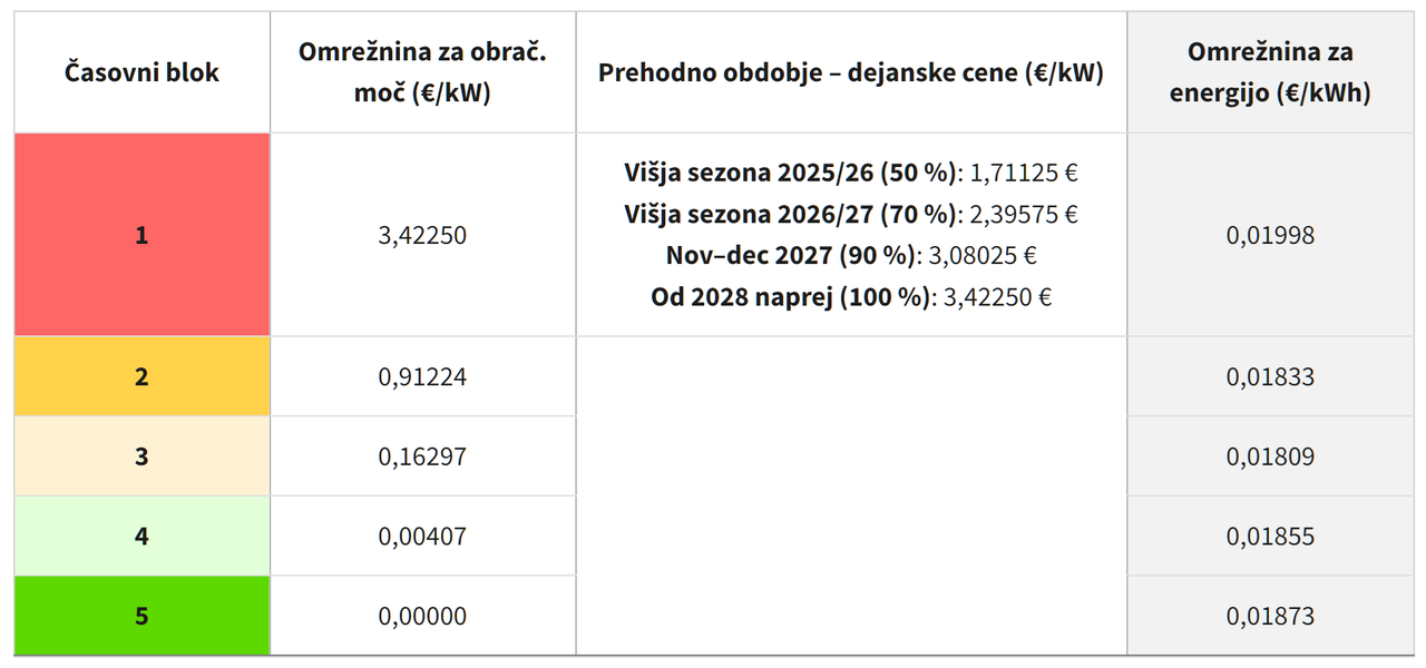

Kaj niso lani potem najdrazji blok ukinili? Je letos spet vklopljen?
Iz 39 evrov lani na 22 letos.
Moč tam tam, vsaj v prvem bloku.

feryz je izjavil:
S 50% popustom. Primerjaj januar, ko pride.
Šenkanemu konju se ne gleda pod zobe.
Kar v redu je, popust gor ali dol.
Čeprav, po drugi strani, sem porabil samo 198 kWh. Lahko bi ogromno več, glede na pridelano, ampak nimam kaj prižgati. Pozabil sem dati elektro tepih pod asfalt.
Žabo se počasi kuha. Vsi ti šenkani konji so le za to, da bomo čez par let konkretno plačevali a dali sedaj mir.
Zato pa uživaj danes, ko je 22 evrov.
Ne grizi nohtov ko/če bo 122 evrov. Ali 222 evrov. Ali ...

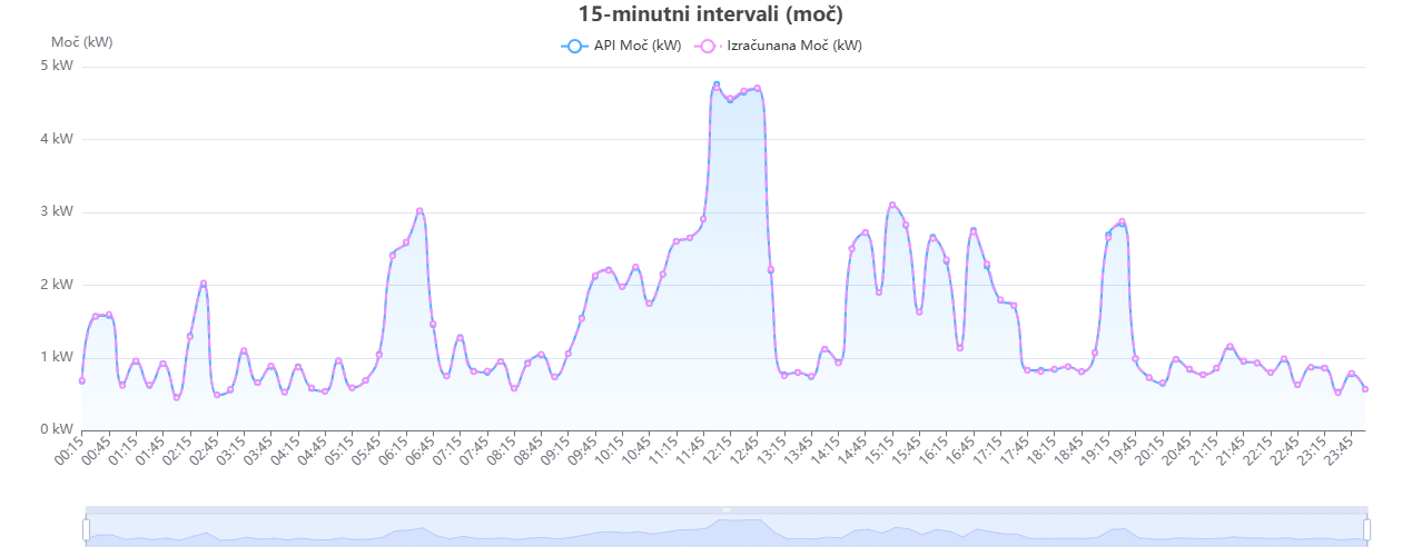

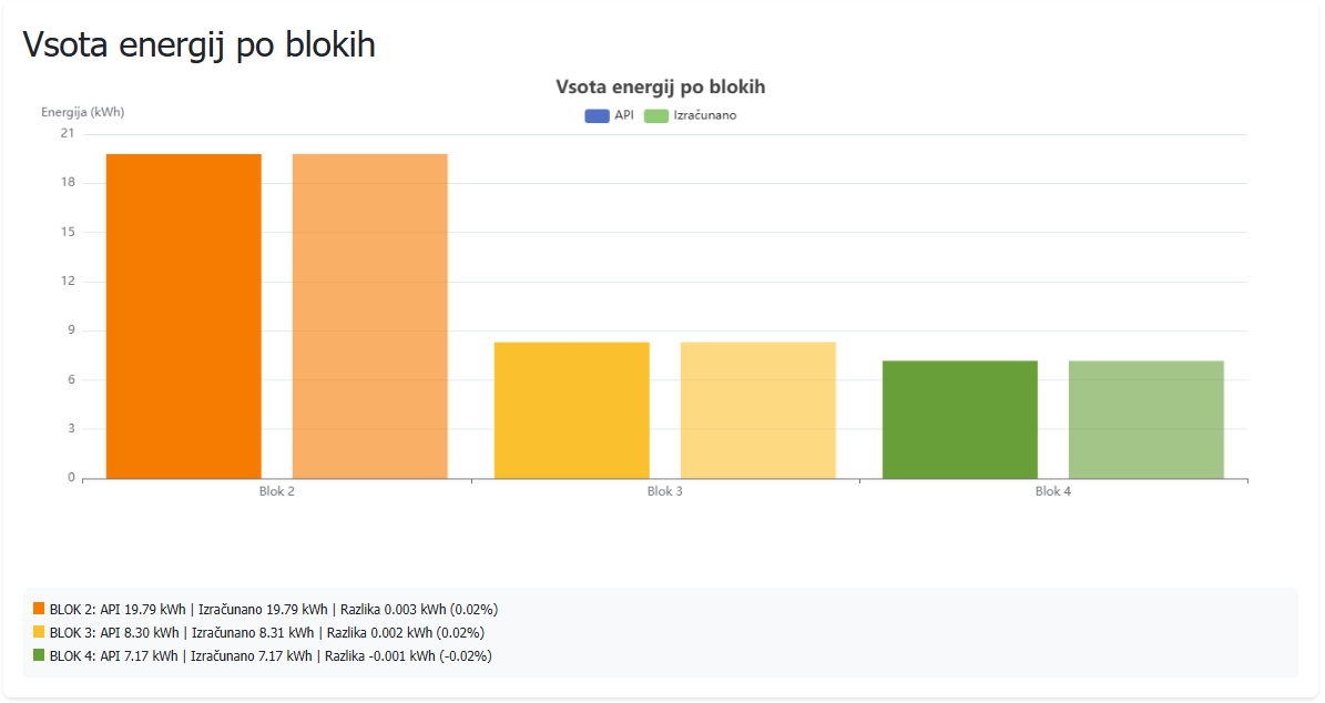

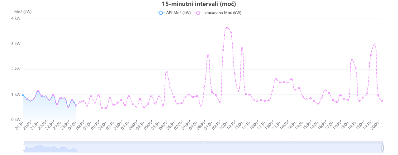

Sem dobil pomoč od g. Claude Sonneta. Vse jasno. Elektro dela interpolacijo, verjetno na 5 sekund. Sam pa berem iz števca (P1 port) in pišem v Influx bazo na 10 sekund. Pri mojih izračunih se povprečno zmotim za 0,007 kWh oz, 0,03%.
Graf porabe za včeraj (API + moji izračuni):
 Včeraj
Včeraj
In graf porabe za danes (API do polnoči, ostalo moji izbračunu):
 24 ur
24 ur
Enako vidim po blokih:
 Po blokih
Po blokih
Morda kdo ve kje vidim na moj elektro mojo dogovorjeno moč?
Naslednji korak naredim, ko prejmem prvi račun po blokih. Da vidim kako se sploh to vidi na računu, da lahko na koncu na klik sam iz podatkov dobim končni mesečni strošek ter sredi meseca že koliko imam trenuten znesek.
