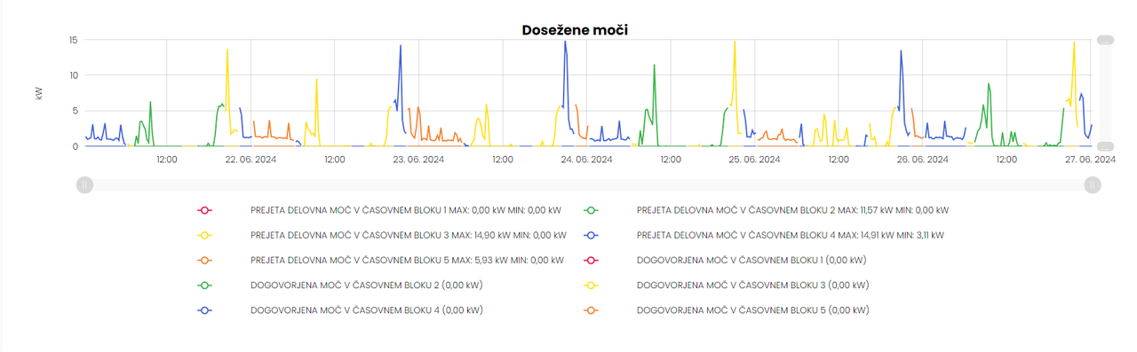

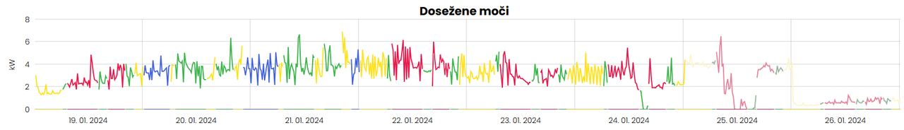

DamijanD: kako ti kaže s "špicami" zaradi pomivanja molzne naprave? Če pogledaš npr. 19.-26. januar (ko je bil mraz)?
 mrzel teden v januarju 24
Jaz imam tudi sedaj končno na 3 lokacijah dogovorjene bloke. Škoda - bolje, če bi ostali pri pavšalu >:D
udirač => uni. dipl. inž. rač.
A da bo šlo? Če bo tak predlog in ne smem popravit navzgor brez penalov, potem svaka jim čast.
Me bodo odrli kot žabo. Itak da bom popravil zadnji dve, na 14 kW.

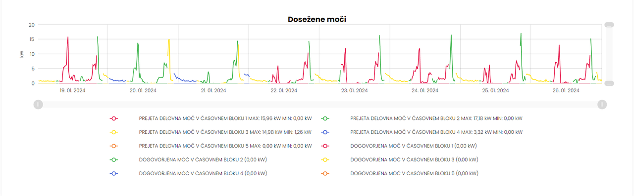

Daniel ::
Trenutna poraba
Poraba del Januarja
  • spremenil: Daniel ()
