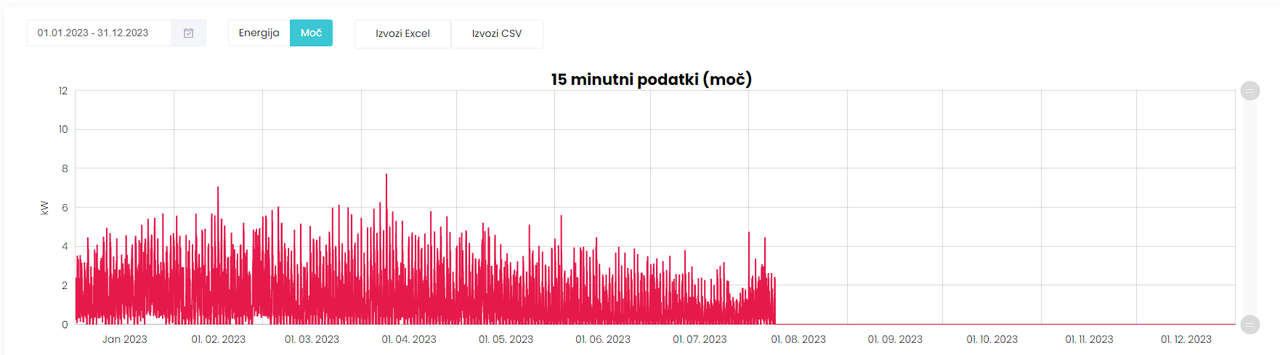

Goran's Blog ::
Kaj pomeni pa to, da ni podatka recimo od včerajšnjega dne od neke ure naprej ?
 Slika
Slika
To pomeni da so kreteni in uvajajo nekaj, česar niso sposobni uvesti.
Nekako tako.
Moja slikca.
Na podlagi tega bom jaz zahteval najmanjšo možno obračunsko moč. Če bo, upam, tako ostalo.
Presežki se pa itak ne zaračunavajo še dve leti. Saj jih tudi nimam, trenutno porabo imam nula.
