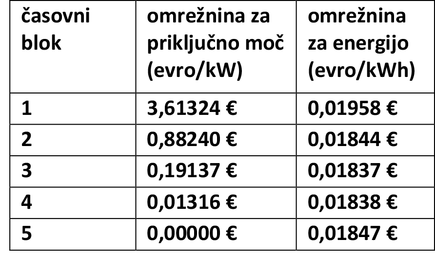

nov cenik

Gospod je izjavil:
nov cenik
V mojem primeru ko sega špica v bloku 1 do 7kW vsi ostali so pa nižje in imam tako čez vse bloke teh 7kW bo nova cena za priključno moč znašala ~33€. Kar lepa podražitev. Moram še poračunati za energijo ampak mislim da mi ne bo všeč :))

plačat moraš tudi omrežnino na porabljeno energijo
časovni
blok omrežnina
za energijo (evro/kWh)
5 --0,01847 EUR
4 --0,01838 EUR
3 --0,01837 EUR
2 --0,01844 EUR
1 --0,01958 EUR
Lp.

To zdaj tud meni ni jasno. To je cca 400% podrazitev, to nekaj ne štima.
deco16 ::
Štima to da se poceni kWh na omrežnini. Seveda še en minus za net meternike.
Gre se za to da prej je blo to fiksno postavljeno na 7kW 10kW itd. Zdej pa je dinamično.
Nekateri bodo lahko imeli manj stroška kot prej.
Bomo plačevali prvi blok tudi avgusta ko se ne uporablja? Če da, zakaj (in potem bo treba vsak marec it v nižanje prvega bloka), če ne, je treba gledat letno omrežnino, ne pa mesečno.
