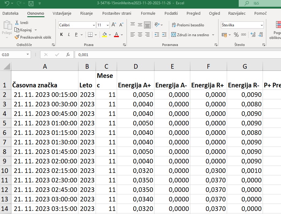

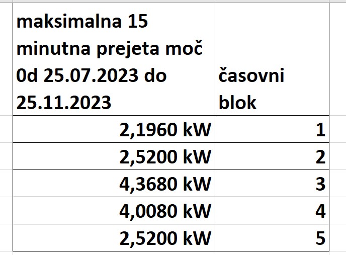

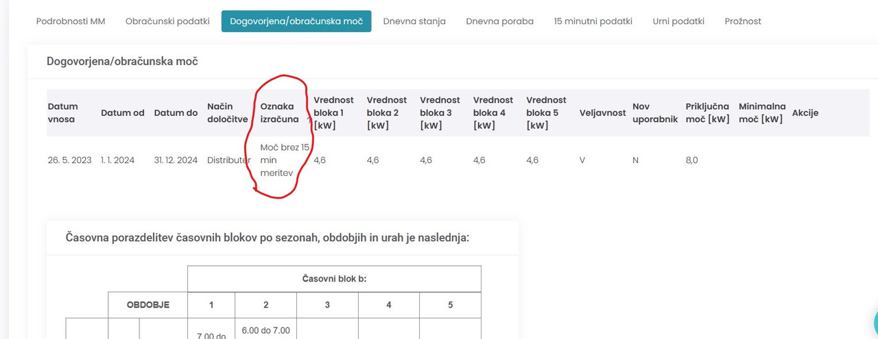

Zakaj za dogovorjeno moč nimam 15 minutne meritve
Lp.
DamijanD ::
A imaš novejši števec (z avtomatskim odčitavanjem)? Če ga nimaš, ti določijo pavšal
Gospod ::
DamijanD je izjavil:
Novi števec imam na MOJ ELEKTRO lahko tudi vidim 15 minutne podatke
Lp.

N75 ::
Ena prednost je da imaš kahko močnejše varovalke za isto ceno, manj problemov da z preobremenitvijo skuriš varovalke, varovalka je sedaj varovalni element in ne obračun moči, plačuješ po dogovorjeni moči, presežke doplačaš.
Dogovorjeno moč lahko nastavljaš tako:
3x20 3.8-14
3x25 4.6-17
3×32 7.5-22
3x35 8.2-24
V mojelektro vidiš koliko ti dovoli spremenit dogovorjeno moč, po novem gredo vsi novi priključki na vsaj 3x25 razen če želiš imeti dogovorjemo moč manjšo od 4.6kW
Gospod ::
Lp.
Bizkit45 ::
nekdo je na roke šel narediti isto kot ti in določil 4,6? za "2 žarnici" ti je povečal tretji blok. In ker predhodnji bloki ne morejo biti nižji kot nadaljni, hence 4,6 v vseh..ne vem, ugibam :)

Imam TČ voda-voda s 300L zalogovnikom in 300L bojlerjem. Dogovorjena obračunska moč je predvidena 9kW za špice med 19. in 21. uro, ko žena vklopi pečico, sušilca itd. Trenutna predvidena moč po vseh blokih 9kW. Bojni plan:
- nastavit bloke 1-3 na 7,5kW, bloke 4-5 na 9? 10? kW
- nastavit gretje vode v zalogovniku in bojlerju na maks med npr. 00-06. uro
- ženo naučit, da uporablja časovni zamik in všalta vse možno (sušilec, pralni, pomivalni stroj) po 22. uri (challenge accepted)
Se pa sprašujem, kakšni bodo penali za momentalno preseganje dogovorjene obračunske moči, verjetno še nimamo informacij?
Sistem je bizaren in načrtno kompliciran.

Poglej si graf na mojelektro. Jaz sem presenečeno ugotovil, da edine resne špice so samo ko se TČ vklopi za gretje vode takrat gre 15munutna špica nekje med 5-6kW vse ostale špice pa so pod minimumom 3,8kW pa naj bodo to prižgane klime za gretje, sušilc, pečica, kompjutri itd. Tako da samo TČ bo treba vmestit v nizke bloke, ostalo pa bom nastavil na minimum.

Zanimivo, tudi mene zanima najbolj poraba TČ, ko se vklopi za gretje ene in druge vode. Ampak to zelo težko spremljam, nimam ločene ure gor, vklaplja se pa pač glede na temperature..
