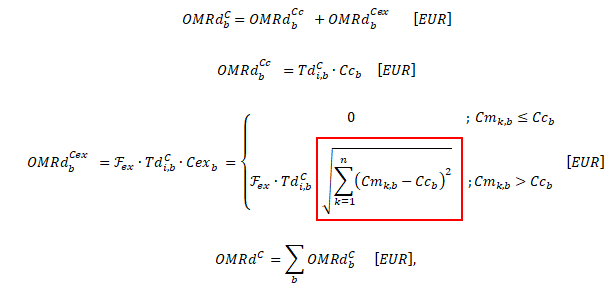

Lahko nekdo napiše kako se bodo obračunale prekoračitve? Ker ta del mi pa še vedno ni jasen. Torej imaš moč 4kW, pa recimo vsak dan 2x to prekoračiš. Ali pa 1x na teden ali pa nekajkrat na mesec. Kaj je torej bolje: imeti v osnovi višjo moč ali pa občasno plačati prekoračitve.V osnovi je verjetno ceneje imeti višjo moč. No, si bo vsak po svoje preračunal. Čeprav je fora ravno v tem, da špic večinoma ne predvidevaš oz. jih ne delaš zanalašč.
Če bo gospodinjski odjemalec spremenil dogovorjeno obračunsko moč in jo bo enkrat ali dvakrat prekoračil za 1 kW v najdražjem časovnem bloku 1, bo za to na podlagi obstoječih simulacij na testnih tarifah doplačal nekaj več kot 3 oziroma manj kot 5 evrov. Če bodo presežki porazdeljeni po različnih časovnih blokih, bodo stroški nižji, saj bo omrežnina za presežno moč zaradi nižjih tarifnih postavk v teh časovnih blokih nižja.
Formula za izračun omrežnine za obračunsko moč za presežke je taka: AKT - 16. člen:
Vsak 15-minutni presežek v mesecu se najprej da na kvadrat, te kvadrate se sešteje, na koncu pa še koreni. To se dela za vsak b blok posebej, od 1 do 5.
Če imaš npr. dogovorjeno obračunsko moč 4 kW, potem se pa 4-krat v mesecu zgodi, da imaš 15-minutne presežke, npr. 4,5 kW, 5,0 kW, 5,0 kW, 5,5 kW, in to v najdražjem bloku 1, je izračun tak:
koren((4,5 - 4,0)2 + (5,0 - 4,0)2 + (5,0 - 4,0)2 + (5,5 - 4,0)2)
=koren(0,52 + 12 + 12 + 1,52)
=koren(0,25 + 1 + 1 + 2,25)
=koren(4,5)
=+2,12 kW
Računa se za vsak blok posebej, ampak ker bo blok 1 najdražji, primer za blok 1:
Če ignoriramo faktor, se tvojim 4,0 kW prišteje še 2,12 kW, kar znese 6,12 kW, nato se to pomnoži s ceno omrežnine za ta blok.
Brez presežkov, 4 kW = 2,55783 EUR/kW * 4 kW = 10,23 EUR.
S presežki zgoraj = 2,55783 EUR/kW * 6,12 kW = 15,65 EUR.
Brez presežkov, 5,5 kW = 2,55783 EUR/kW * 5,5 kW = 14,07 EUR.
Zaradi kvadratov v enačbi je bistveno mileje, če se zgodijo manjši presežki, še posebno pod 1 kW (0,52=0,25 ; 12=1 ; 1,52=2,25).
Tako stane isto, če narediš 4 presežke za 0,5 kW ; ali pa 1 presežek za 1 kW).
Prav tako stane isto, če narediš 4 presežke za 1 kW, ali pa 1 presežek za 2 kW).
Zaradi korena v enačbi je vsak dodatni presežek milejši od tistega prej.
1 presežek za 1 kW = +1 kW.
2 presežka za 1 kW = +1,41 kW.
4 presežki za 1 kW = +2 kW.
9 presežkov za 1 kW = +3 kW.
Brez skrbi, da bo to pisalo na računu. Posebej (no, vsaj svoja postavka). Za večino šele leta 2026.Ampak da ti zaračunajo penale dokler ROČNO sam ne zvišaš pa je res mafijsko...Itak je sistem naravnan tako, da bo takih čim več. Kolik procent ljudi pa bo delal neke silne kalkulacije in opazoval stanje na Moj Elektro? En mali procent.

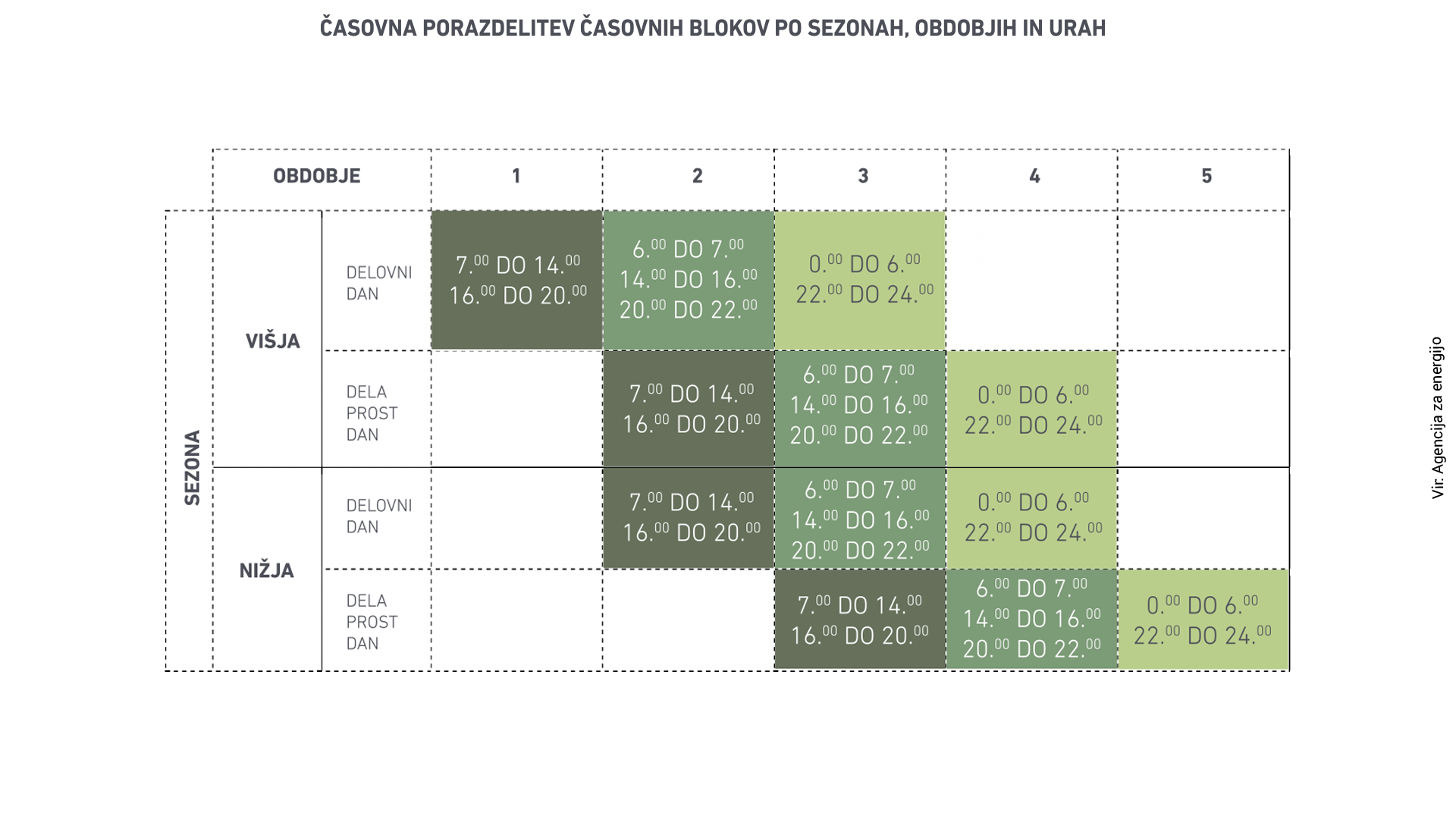

Lahko kdo obrazloži kako bo po novem tako po domače?Po domače.
V prihodnjih letih se bo pozimi najbolj dalo šparati s prilagajanjem. Prilagajanjem maksimalnega prejema v določenem časovnem bloku (koliko električnega "bandwidtha" zakupiš).
Ostane seveda tudi po starem - prilagajanje same prejete količine elektrike (koliko "downloadaš"). Če imaš sončno elektrarno, tudi "uploadaš", tako da to potem ni tako važno.
Po starem plačuješ omrežnino za obračunsko moč glede na varovalke. Npr. 3x25 A pomeni obračunsko moč 10 kW.
Po novem boš plačeval omrežnino za obračunsko moč glede na dogovorjeno obračunsko moč. Prodajalec elektrike ti jo je verjetno že določil in informativno napisal na zadnjem računu za elektriko (5 številk, za 5 časovnih blokov).
Dogovorjene moči so praviloma manjše, kot stara obračunska moč. Npr. iz stare 10 kW greš na npr. 6,7 kW, 7,1 kW, 7,3 kW, 7,3 kW, 7,3 kW. Ampak ne veseli se prehitro - cene se bodo dvignile!
Po starem si plačeval omrežnino za obračunsko moč po enotni ceni.
10 kW * 0,774170 EUR/kW = 7,74 EUR. vse cene so brez davka
Po novem bo omrežnina razdeljena na 5 obračunskih moči (ker je 5 časovnih blokov), vsaka s svojo ceno. (cene le za ilustracijo, znane bodo konec leta):
1) 6,7 kW * 2,55783 EUR/kW = 17,14 EUR
2) 7,1 kW * 1,04308 EUR/kW = 7,41 EUR
3) 7,3 kW * 0,41006 EUR/kW = 2,99 EUR
4) 7,3 kW * 0,07813 EUR/kW = 0,57 EUR
5) 7,3 kW * 0,00397 EUR/kW = 0,03 EUR
SKUPAJ = 28,14 EUR. vse cene so brez davka še enkat - cene le za ilustracijo.
Po starem nisi mogel "preseči" moči, tudi če si porabil več (3x25 A varovalke omogočajo 17 kW, obračunska moč pa je bila 10 kW).
Po novem boš presežke moči doplačal, in to ne poceni. Če boš februarja (višja sezona) v 1. časovnem bloku 4-krat imel previsoko porabo oz. "špico" in v 15-minutnem-povprečenem-intervalu dosegel 7,2 kW namesto dogovorjenih 6,7 kW, boš doplačal 2,56 EUR (cena informativna). Ali pa enkrat dosegel špico 7,7 kW namesto 6,7 kW - 2,56 EUR doplačila.
Zdaj je šele na vrsti drug del omrežnine.
Po starem si plačeval omrežnino za prejeto energijo v dveh tarifah - VT in MT (višja in manjša tarifa), ali pa ET (enotna tarifa). Npr. pri 600 kWh porabljene elektrike na mesec, pol VT in pol MT:
VT) 300 kWh * 0,04182 EUR/kWh = 12,55 EUR
MT) 300 kWh * 0,03215 EUR/kWh = 9,65 EUR
SKUPAJ = 22,19 EUR. vse cene so brez davka
Po novem boš plačeval omrežnino za prejeto energijo v 5 tarifah - časovni bloki 1, 2, 3, 4, 5. Teh pet tarif naj bi bile občutno cenejše (cena informativna). V višji sezoni pridejo v upoštev tarife 1,2,3,4; v nižji sezoni pa tarife 2,3,4,5:
1) 170 kWh * 0,00918 EUR/kWh = 1,56 EUR
2) 160 kWh * 0,00927 EUR/kWh = 1,48 EUR
3) 140 kWh * 0,00839 EUR/kWh = 1,17 EUR
4) 130 kWh * 0,00885 EUR/kWh = 1,15 EUR
5) 0 kWh * 0,00855 EUR/kWh = 0,00 EUR
SKUPAJ = 5,37 EUR. vse cene so brez davka še enkat - cene le za ilustracijo.
Kakorkoli že - ta del omrežnine je bistveno nižji, tudi ni velikih razlik med posameznimi časovnimi bloki oz. tarifami.
SKUPAJ po starem: 7,74 EUR + 22,19 EUR = 29,93 EUR. + DDV = 36,51 EUR za omrežnino.
SKUPAJ po novem: 28,14 EUR + 5,37 EUR = 33,51 EUR. + DDV = 40,88 EUR za omrežnino.
