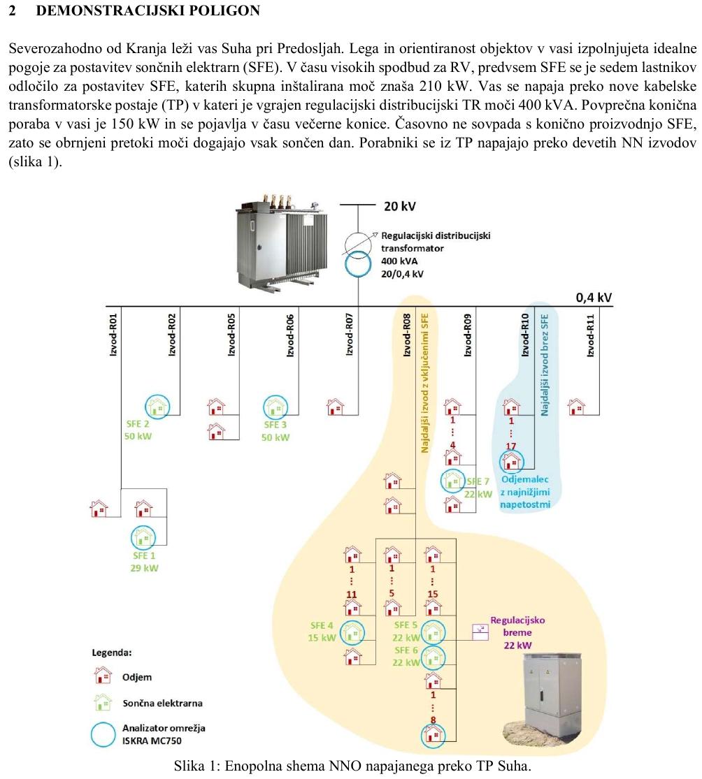

Aktualni akt o metodologiji za omrežnino omogoča, da distributer predlaga t.i. "lokalno dinamično tarifo" za omrežnino, če to hoče.
Vprašanja so:
- a distributerje kaj spodbuja v to smer, da to tudi določijo?
- a bi ljudem do sploh bilo všeč, da se omrežnina spreminja dinamično?

Ne vem od kje si ti pobral, da je starfotr govoril o proizvajalcih. O omrežju gre debata.
In če je lokalno omrežje preobremenjeno, se nekateri distributerji poslužujejo tudi uporovnih bremen (= grelcev), da "izboljšajo profil delovanja omrežja". Poskusno to delajo tudi v Sloveniji.
Tak grelec sicer stabilizira omrežje, šteje pa tako porabljena energija med "izgube na omrežju", ki se pokrivajo z omrežnino.

joez7 je izjavil:
Tisto z uporovnimi bremeni? je to za gretje vode?
Ne greje vode, ampak zrak. Enako kot regenerativne zavore pri dizel-električnih strojih.
Tule je relevantna shema iz članka, glej "Regulacijsko breme 22kW". Od takrat so na poligonu eksperimentirali še z baterijami.
Cel članek je tu, pod "Zagotavljanje kakovosti napetosti v nizkonapetostnih omrežjih z veliko razpršene proizvodnje".

Tisto breme 22kW je pa 5% trafota, pa še to je verjetno v uporabi samo nekaj minut - dokler ne prestavi regulacija na trafotu v nazivne meje napetosti. Je pa zanimiv pristop.
Če bi ble neke večje trajne moči, bi sigurno greli nek zalogovnik vode.
Ja, večje SE so bile preko onih drugih shem, ki so bile takrat aktualne, zagotovljen odkup ali pa obratovalna podpora. Se moraš zavedat, da je tale članek star 10 let. Kolikor sem preletel članek, je regulacijsko breme namenjeno glihanju različnih obremenitev po fazah.
Elektro distributer ne bo postavljal zalogovnika vode, da bi ga grel, precej lažje mu je vžgat ventilator na tem uporovnem bremenu. Poanta bremena v tem poligonu je, da je 100% pod nadzorom elektra in ga lahko kontrolirajo točno tako kot hočejo (in npr. simulirajo različne daljinsko krmiljene porabnike).
Ideja je, da bi elektru pustil, da prek neke kontrole napravi sporoči, da naj začne trošit ali da naj preneha s trošenjem. Takemu načinu delovanja štromarji rečejo fleksibilnost in za pričakovat je, da več kot je sončnih elektrarn, več bo povpraševanja po takih porabnikih. EV polnilnica na službenem parkirišču komot dela v takem režimu, avto bo tam cca 8 ur in dokaj vseeno je, če se avto za trenutek neha polnit, ko v tem momentu nekdo drug rabi več energije ali ko pride mimo oblak.
