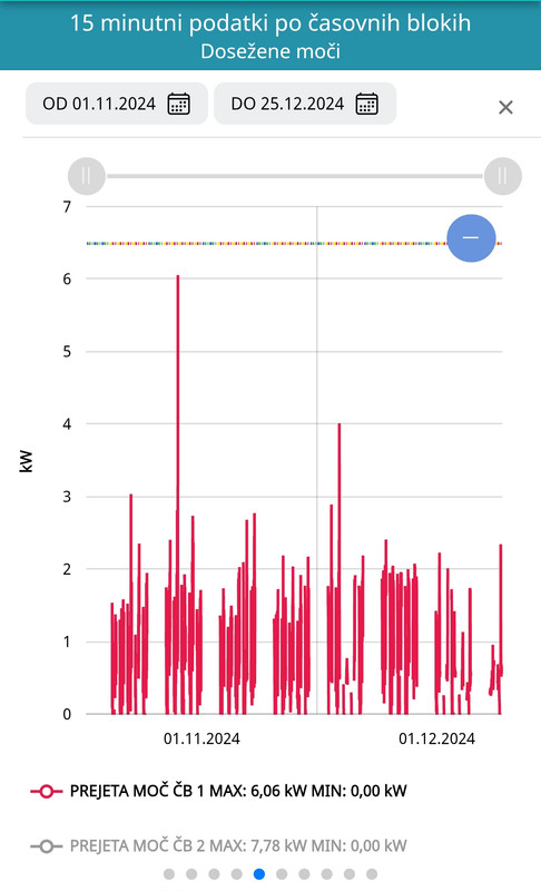

En primer SE na netmetering: 1x el. avto, TČ, savna ter izkjučno el. grelec za gretje sanitarne vode - TČ navkljub. Do sedaj so fino izkoristili priključno moč, sedaj pa je blok1 15kW. Nato so kupili še 13 kWh baterijo za peak shaving, a mislim da bo malo premala.
Jaz imam tudi primer net meteringa, moj.
SE, priključni hibrid, TČ, el. grelec za bojler TČ navkljub, savno imam pa sobno.
1. blok imam do 3 kW, z dvema zgoljufanima špicama okrog 4 kW. Na kateri se bom pritožil, v kolikor jih mislijo upoštevati.
Nimam še nobene baterije, ker je glavnina porabe okrog 3 kW in nimam kaj pikšejvati.
Evo, dejanski prikaz kako metraši obremenjujemo omrežje.
Poraba bo okrog 15 MWh, drugo leto bo narasla na 18 MWh.
