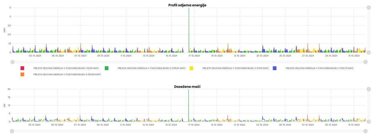

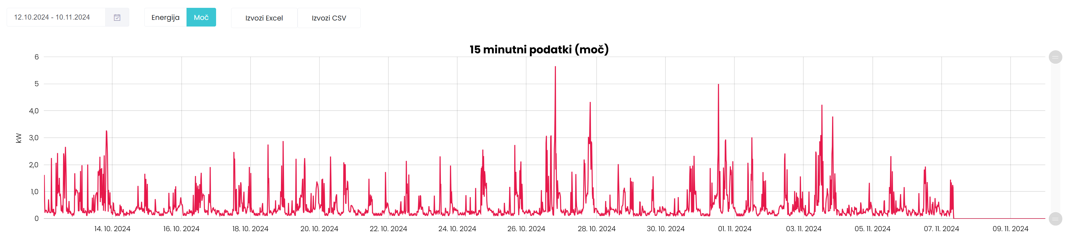

ali3n ::
Tale ogromna špica je verjetno napaka? Pred špico je odvzem nula.
Ker računa še ni, ne vem kako bo to prikazano.
 Napaka?
Napaka?

ali3n je izjavil:
 Napaka?
Napaka?
Poglej čez dan ali dva - bo špica čudežno izginila.

ali3n ::
joez7 je izjavil:
ali3n je izjavil:
 Napaka?
Napaka?
Tole je za oktober. Ampak ja - bom preveril čez par dni.
Upam da bo takih traparij čim manj, ker kontrole nad sistemom itak nimamo; gre na zaupanje da "vse dela OK".

Sej to se vse da poračunat. Sej števec oddaja 15 minutne intervale in celotno porabo. Če ena špica seka mimo, se ne obraža na skupni porabi. Načeloma bi se dalo vsako špico preverit s kalkulacijo skupne porabe.
133780 ::
Normalno, tolikšno špico že. Verjetno bo potrebno paralelno preverjati vsak mesec glede na brezplačne spletne kalkulatorje, na roke preračunavati si ne predstavljam, pisati reklamacije, čakati na ugodno rešitev, vmes trepetati. Čista zmaga, no vsaj zamejevali bodo malo na začetku, čeprav bz.
  • spremenilo: 133780 ()

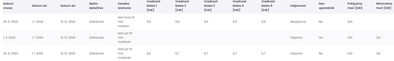

Ne greš čez kaj? Špico imas tam 5,7 kW, verjetno se bi dalo malo zmanjsati, ce bi za to bil interes. Mi imamo 3,8kW odmerjen blok 1, pa smo par dni nazaj tudi imeli skoraj 6kW spico v bloku 1. Ker se letos se ne zaracunava presezkov je pac vseeno, pa tudi sicer dvomim da bomo spreminjali navade, ker tak sistem je pac rigged, zajebes se slej ko prej.
Anney ::
Načeloma trenutno nimam nič določeno, po 1.2025 pa določeno. Tam bo treba malenkost pazit, ampak kolikor gledam, ni neke panike, povpreček je 3kw.
Nebom tu neke tople vode odkrival, živimo naprej kot smo do zdaj.
  • spremenilo: Anney ()
