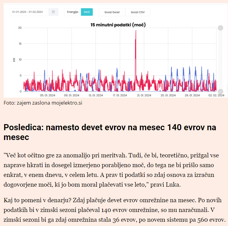

Ima kdo dostop?Načeloma se to ne dela, ampak malo lahko pripopam.
https://www.finance.si/novi-sistem-omre...
V tem stilu je članek.
Nočejo mu priznati napake pri meritvi.
- spremenil: feryz ()

Evo:
https://ibb.co/dg8HR0R
Ta Luka iz članka laže kot prasica.. Zaradi te ene 19kw anomalije zagotovo ne bo plačeval 140€ omrežnine mesečno čez zimo.. Če ima sicer povprečje treh konic ~9kw, mu ta ena 19kw anomalija to povprečje dvigne iz 9 na 12kw... Torej bloki iz 9 na 12kw, kar pomeni dodatnih 15-20€ mesečno?
Slabo si prebral. V enem dnevu je v treh 15 min intervalih imel 16 do 19 kw. Drugače pa nikoli čez 7.
- spremenil: Utk ()
Bistven problem je birokratska okostnelost.
V normalnem sistmu bi moral uradnik pogledat zadevo in zdravorazumsko odločit, da je to anomalija, ker 19kW moči uporabnik pač ne more potegnit in se potem to špico ignorira.
- spremenil: bciciban_ ()
Ok, tega podatka ni bilo v prvotnem screenshotu. Pol bo doplačal nekaj več.. Ampak še vedno zavajajo.. "Nikoli čez 7kw" v januarju, ampak manjkajo še podatki za ostale tri zimske mesece. Pa iz 36€ na 560€ je tudi zavajajoče, ker ne omenijo, da bo pa po drugi strani privarčeval pri omrežnini na porabljeno energijo.
Pa če prav vidim na sliki niso 3 konice, ampak 2 konici 16 in 19kw. Kakorkoli. Neprijetna stvar in ljudem se bo upravičeno mešalo, dokler so bo to dogajalo.

Ko prebereš članke vidiš tudi posnetek zaslona uporabnice z špco 60kW. Na njeno srečo izpred datuma, ki so ga upoštevali za določanje moči.
Še vedno misliš da je to normalno ?
In misliš da je normalno da zakon sploh nima predvidenega mehanizma za pritožbe?
To je 270 A, cirka...
Zaseben uporabnik tega nikakor ne more doseči... Napaka meritev, in obvezno se pritožit...
- spremenilo: bm1973 ()

Poglej, na 2x20A lahko popolnoma brez problema produciraš konico 20kW. Probano v praksi.
3x20A = 14kW, samo gL varovalka brez problema zdrži 30A do 1h (se pa malce greje).
3x25A =17kW, se da lepo potegnit do 36A - 25kW, ti bo prej vrgel ven tanovi števec, na starih je bla to lepo praksa, na 3x25A lepo lavfa (pan) žaga 11kW (pač gospodinja mora ta čas počakat ali pa kuhat na drva - kar je še vedno praksa na kmetih) .
Bo pač stisnil zobe in nastavil svojo moč na Moj Elektro, in pazil na konico. Vse se da.

Pozabljate, da ta 60 kW špica mora trajati 15 minut, da bi bila upoštevana za to novo omrežnino.
hruske ::
Ja, se je enako zgodilo tudi meni, na 8kW priključni moči sem imel 400kW špico.
Do tega pride, ko se števcu obrne vsota porabljene energije. V fazi prečiščevanja podatkov se špice, ki grejo prek moči varovalk, eventualno izloči.
Omrežnina ni določena z zakonom, ampak z aktom agencije.
