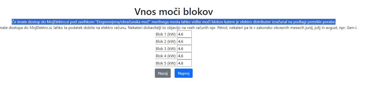

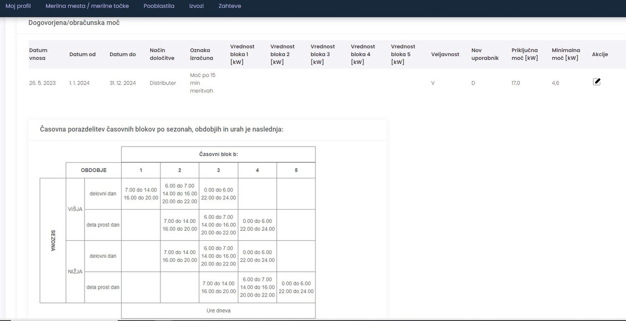

KTr1sk ::
hruske je izjavil:
GregiB je izjavil:
Do novega obračunavanja je zgolj še par mesecev, zej pa res ne vem, al sem tolk smotan, da ne najdem, ali še vedno nihče ne zna (za poslovnega, večjega odjemalca) napisati, narisati, koliko bo ob naši porabi in moči omrečnina po 1.7... Ne ostane nič drugega, kot zgolj... čakati?
Greš sem in pod prvo izbiro izbereš "Drugo". To ne dela zate?
Ne najdem na mojelektro moči blokov, da vnesem podatke, ker zdaj je privzeto nastavljeno na 4,6
https://omreznina.karlas.si/Kalkulator
Če imate dostop do MojElektro.si pod zavihkom "Dogovorjena/obračunska moč" merilnega mesta lahko vidite moči blokov katere je elektro distributer izračunal na podlagi pretekle porabe.

Je mojelektro.si samo meni 'razpadel' do neuporabnosti, kar se tiče prikaza in izvoza 15 min podatkov in dnevnih stanj?
