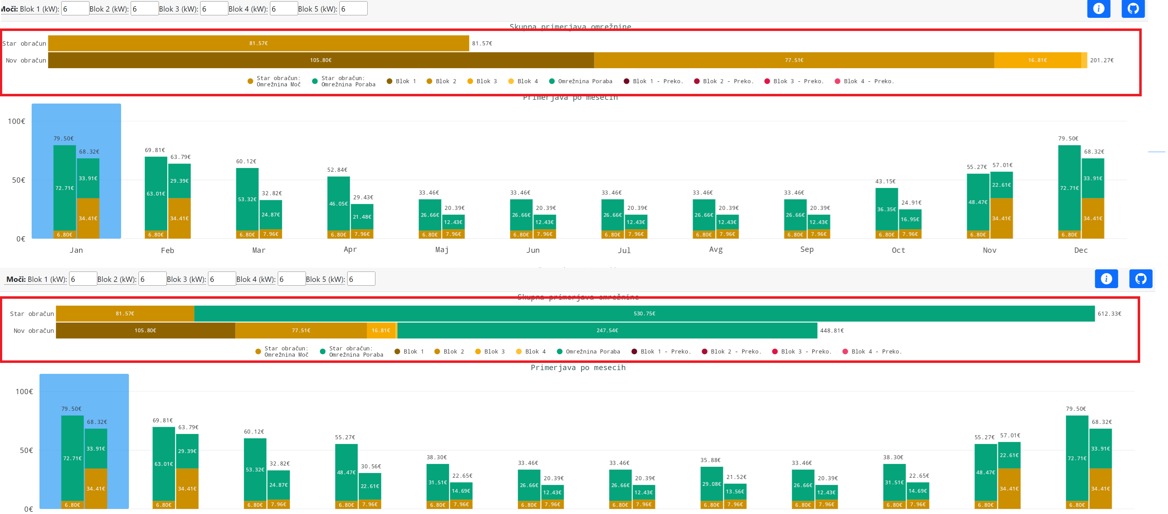

Greš sem in pod prvo izbiro izbereš "Drugo". To ne dela zate?
https://omreznina.karlas.si/Kalkulator
Meni to izračuna da bom plačal cca 100 evrov več na leto. S tem da imam elektrarno in 10 kw špico tudi v prvem bloku.
Vi pa iz kože skočte če hočte, ker boste plačevali morda 30 evrov več. Na faking leto.
hruske ::
Ne moreš sklepat po sebi. Odjemalci na SN bojo praktično vsi plačevali več.
Po tem kalkulatorju sodeč bo uporabnik z ~10Mwh letne porabe in 6kw bloki plačal:
a) ~120€ VEČ omrežnine na leto kot doslej, če ima sončno elektrarno
b) ~160€ MANJ omrežnine na leto kot doslej, če nima sončne elektrarne
Ni to mal sumljivo? Točka a mi je že dolgo jasna, ampak da bodo navadni Srečkoti po novem plačevali toliko manj omrežnine? Kaj nekomu smrdi denar? Ga ne potrebujejo za nadgradnjo omrežja?
