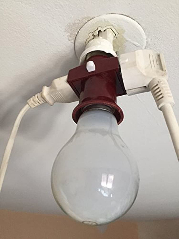

Kje dobit oziroma sploh ne vem kaj naj vpišem v iskalnik? Vem da sem to že videl, ko namesto žarnice oziroma v dozo kjer je pri vijačena žarnica, pri vijačiš to zadevo, ki ima poleg žarnice še vtičnico. Ne bi rad vlekel dodatnih kablov, ker je to samo začasno oziroma za enkratno uporabo.
floyd1 ::
Na sami luči velikokrat ni niti ozemljitve, varovalka tudi zdrži bolj malo. Odvisno od tega, kaj misliš prikopit, je to mogoče res lahko (zasilno) dobra ideja, a le če dobro veš, kaj delaš.

Najbližje je to
na amazonu:
Mogoče pri nas kaj podobnega. Ker bi potreboval, čimprej že jutri.
Nič kaj močnega samo kakšen polnilec za telefon ali radio... To je v garaži pa je samo doza za žarnico.
https://www.google.com/search?q=E27+ada...

No to pa je oldschool! Madafaka je celo priklopil vtikač z ozemljitvijo, da binglja v zraku - fook dat šit.

Tehnično gledano, ni z vtičnico v grlu E27 nič narobe, če le ni šuko izvedbe. Torej do grla žarnice pride direktna nula, faza pa preko stikala. Ni pa zaščitnega vodnika. Torej je možna samo dvopolna vtičnica, v katero je možno vključiti samo porabnike z dvojno izolacijo (tiste, ki imajo narisan dvojni kvadrat oz. kvadrat v kvadratu).
Ko nekateri omalovažujoče opozorijo, da to sicer ni po PS-u, je pa povsem izvedljivo in ni treba dramatizirati pač ne vedo, da je dopusten čas izklopa ob okvari za stalne luči 5s, za vtičnice pa 0,4s. In ta razlika v času izklopa je lahko, v primeru okvare, smrtno nevarna.
Skratka, takšnih rešitev, elektro laikom ne priporočam.

Take zadeve se je včasih precej uporabljalo, reklo se jim je "ravbar". Največkrat v blokovskih kleteh ali garažah kjer je bila luč ni bilo pa vtičnice.
Verjetno je bila marsikatera skrinja napajana iz ravbarja.

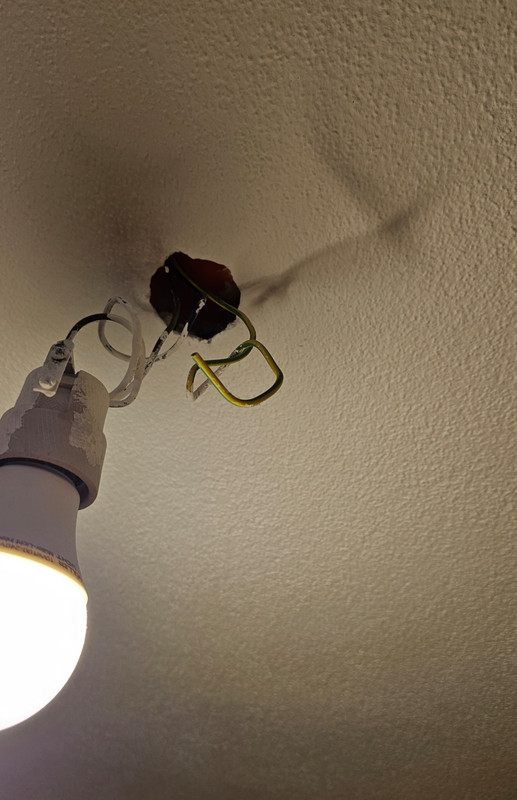

Tako je na moji novogradnji, v vsaki luknji za luč. Kako pa vi delate, veste sami.
Aja, jaz sem sam štrom delal na svoji hiši. Mogoče imam zato tako narejeno, narobe seveda. Ker nimam pojma o štromu.
To, da nimaš pojma o štromu, se lepo vidi iz priložene slike.
Je pa pohvalno, da si povlekel tudi PE vodnik - ampak, saj veš: "tudi slepa kura najde zrno"
@kodi: tole je, kar se tvojega vprašanja tiče off-topic, zato ti ni treba brati. Jeza namreč škoduje.

Temu se je vcasih reko 'rauber' :)
Tako je. Se nisem mogel spomnit. Hvala. Sem našel enega starega tudi na Bolhi.
https://www.bolha.com/ostale-umetnine-s...
Bom kar naročil tistega iz amazona nikoli ne veš kdaj pride prav. Za danes je itak prepozno.

Tole so tzv. ravbarji. Sam se s tem ne bi zajebaval, si pa pogosto videl take zadeve pred nekje sto leti na kmetijah, kjer so imeli zadeve nasraufane v lampo nad jedilno mizo.
