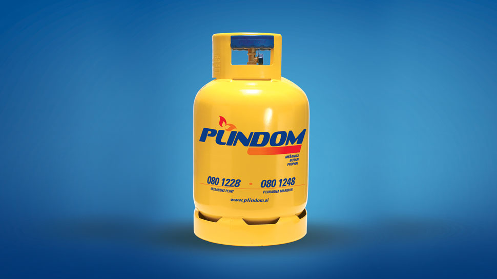

StevicaM ::
Zdravo. Opazam, da ze druga jeklenka plina zelo slabo gori, razen ce jo obrnem na glavo, potem gori kot noro. Zanima me ali je mozno da se tlaci notri neke druge primesi glede na to, da gre za plinsko krizo?
Po praznikih imam plan nabavit jeklenko od kuriva gorice in od butana zeleno jeklenko pa vse skupaj sprobati. Ce ugotovim, da bolje gori bom rumene jeklenke vrnil na petrol pobral kavcijo pa kupil konkurencne jeklenke.

V jeklenki imaš kondenz (voda), dobro jo pretresi pred uporabo.

Kupi na madzarskem, 3x ceneje, pa ni poceni mesanica propana in butana.
Butan gori bistveno slabse, celo ce je jeklenka na hladnem.
Mam jeklenko propana, s tem lahko zunaj pozimi na mrazu grilas, z butanom oz. mesanico pa je pri 10-15 stopinj ze srednja zalost.
PS: zaceli so mesati vecje kolicine butana not. Mi kupujemo sam se na madzarskem. Slovenske jeklenke so ble se do 1/3 polne, gorele so pa za kurac.

Za kurac pac. Propan je nekaj povsem drugega, res da ni ekonomicen, ampak gori konkretno.
Celo ce prizges 2-3 stedilnike in kuhas kaj vecjega, ne cakas celo vecnost in to ne glede na temperaturo jeklenke.
Sparati je treba, pa nima veze kaj stane.

Hvala za ta clanek. Nisem vedel za to, da moram rukat plinske jeklenke pa evo napolnil sem 31 let

Hm, zanimivo... jaz sem ravno pred tem da bi naročil nove, imam zeleno in rumeno, nisem ravno opazil občutne razlike, je pa res, da ne menjam dovolj pogosto, in ne štopam koliko časa rabi gorilnik 1, da segreje določeno posodo z 1 litrom vode pri 15°C do vrelišča. Ampak bi bilo mogoče dobro sprobat....
Ok, mislim da ima večina ponudnikov možnost izbire med propanom in mešanico propan-butan.
Butanplin pravi:
A pa naj bi bila res razlika v temperaturi plamena na običajni kuhalni plošči in v običajno ogrevani kuhinji??
Butanplin pravi:
mešanica propan in butan plina je primerna za domačo rabo v notranjih prostorih. Zelena jeklenka polnjena samo s propanom, ki ima boljše lastnostni izgorevanja pri nizkih temperaturah, pa je primernejša za na primer ogrevanje vašega avtodoma pozimi ali kadar je jeklenka izpostavljena mrazu (zunanja inštalacija, uporaba na prostem v hladnih mesecih...) oz. pri uporabi trošil, ki imajo večji odvzem (zunanji grelci, brenerji...).

Temperatura plamena:
Propan 1980 °C
Butan 1970 °C
Propan-butan mešanica 1970 °C
Gas burner @ Wikipedia
Sicer pa vsebnost energije:
Propan 49,6 MJ/kg
Butan 49,1 MJ/kg
Propan 1980 °C
Butan 1970 °C
Propan 49,6 MJ/kg
Butan 49,1 MJ/kg

Jaz sem napisal iz lastnih izkusenj in izkusenj domacih, ki dosti kuhajo prakticno na plin ze 40 let.
Prej skos jamranje in kurcenje, po novem samo propan. Tudi ce je malo drazje, se splacalo menjat.
Jaz zar s mesanico ne morem segreti na temperaturo da bi upepelil mascobo. Razen, ce je zunaj 25C+
Doma pa imamo bombo v shrambi, ki je deloma pod 20C, se pozna. Pa je ni treba trest vec, obracat na glavo ipd. fore.

Propan je boljsi za hladno vreme, okoli nule ti butan vec ne prehaja v plinasto stanje. Sicer se dobi tudi propan v rumeni jeklenki, stane isto, volumsko isto, je ga pa manj po masi.
Za zunanjo uporabo pozimi obvezno propan. Lahko pa se gorilnik za 10 sekund obrne na bombo, pa se segreje in deluje ok.

Gorilci na štedilniku so narejeni za plinsko fazo. Če obrneš jeklenko, priteče ven tekoča faza in lahko priteče do gorilca in se tam razlije in začne izhlapevati in pride do požara, kajti gori samo plinska faza in ne tekoča.

Hvala za te informacije sem bil neveden glede tega. Sem skuril nesteto plinskih jeklenk kot student z vilicarjem, ki lezijo horizontalno na vilicarju pa sem zgleda napacno sklepal da zelezno jeklenko lahko obracam tko kot aluminjasto industrijsko.
Tekoča faza je npr. za viličarje.
Če bi imel tekočo fazo v jeklenki, bi rabil izparilec plina. To ni primerno za domačo rabo. Samo za industrijsko rabo.

obračati flašo je za idiote, ki jim nič ni jasno glede fizike plina. stresati za kao vodo premešat je tudi za idiote ki jim ni jasna kemija plina.
butan se pač hitro utekočini in zato tudi ko se flaša shladi ko se pod tlakom utekočinjeni butan upraja, bo morda malce težje se uplinjal naprej. ampak ne verjamem da bo to v stanovanju kakšen problem. bolj je problem pri kakšnih nizkih temperaturah zunaj, ker se utekočini pri 0°C.
propan je načeloma boljša rešitev in energijsko bogatejši na težo, ampak po mojem ga v sloveniji za gospodinjstva ni veliko na izbiro, razen v kakšni plinarni.
bio propan pa mi morate razložit, kaj je lahko tu drugačnega pri povezanih 3 atomih ogljika in 8 vodika z enojno vezjo?
skratka, večinoma vas je bebčkov ki nimate pojma kaj blebetate.

starfotr, ja bog pomagaj, ker nisem bil dovolj precizen pri izražanju, meni je popolnoma jasno, kako stvari gorijo, ampak noben ne bo rekel, da so vnetljivi "hlapi bencina, bencin pa ne", sploh pa je bil primer samo za ponazoritev.
Kakorkoli že, ali je torej zaključek, da propan pri kuhanju v gospodinjstvu NI v prednosti, torej v smislu, da plamen dosega višjo temperaturo ali boljše gorilne lastnosti? Starfotr je dal tehnične podatke in v kuhinji v praksi ne bi smelo bit razlike. Ampak m0LN4r očitno prisega, da je propan boljši. Je kakšen minus pri propanu???
Butanplin prodaja propan in propan/butan mešanico po isti ceni, količina je ista, 10kg. Zakaj ne bi vzel tokrat propana?

Prizgi 2-3 stedilnike in cez 10 minut primte z roko jeklenko kako je hladna.
Ne splaca se jebat z mesanco, razen ce samo jajca peces in imas jeklenko vedno na 20+ sobne temperature.
Prinas jeklenka ni na toplem in se pozna, jebiga.
Celo pa ko gre proti drugi polovici je se bolj ocitno.
Verjet pa vam ni treba.

Če je jeklenka na npr. 5-40 stopinjah Celzija je to povsem nepomembno ali imaš samo propan ali mešanico z butanom.
Če je pa manj kot 5 stopinj Celzija, pa moraš imeti samo propan, drugače imaš težave.
Če je cena ista, boš na težo dobil več energije. Torej en sam plus.
V ameriki kolikor gledam, vsaj te male gorilnike za lotanje, imajo v jeklenkah skoraj vedno samo propan. V evropi je to ekzotika, in smo vedno na mešanicah.
Ampak je propan tudi utekočinjen? Kolikšna je kritična temperatura in tlak utekočinjenja?

Propan se utekočini pri -42 st.C, butan pa pri -2 st.C.
Še to: propan ima nižjo kalorično vrednost od butana.
Tekoci propan je cca 10% redkejsi od tekocega butana, tako v jeklenki dobis manj energije za isto ceno (iszti volumen, manjsa masa).
Je pa pomoje vseeno bolje vzeti cisti propan, ker ti ne zmrzne bomba niti v najhujsi zimi.

A niso jeklenke polnjene glede na težo plina?
Seveda, plačilo po masi je. Dobiš 10 kg plina v obeh primerih.
Tu je razlika v gostoti tekoče faze:
Propane @ Wikipedia
Propane @ Wikipedia
Razlika je. Pika. Nizje od 15 naprej je razlika ocitna, da ni vec to to, manj ko je plina v jeklenki, bolj ocitna je razlika.

Izgleda, da si nad fiziko. Jaz imam jeklenko v garaži, s cevovodom povezano do kuhinje in je na temperaturi od nekje 8 do 20 stopinj Celzija pa nikoli ne opazim kakih težav pozimi.
Badwolff ::
Sam mam tole rumeno jeklenko na balkonu, za žar, pa nisem opazil, da bi pozimi ne gorelo.
Je mešanca not?
Je mešanca not?
100 % je mešanica. Za tvojo rabo je pa propan prava izbira.
Moraš pa prodajno mesto poklicat in vprašat, če imajo propan na zalogi. Če nimajo, morajo naročit.
