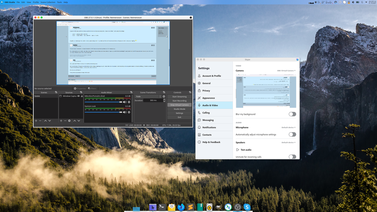

Ales ::
Malo prej sem kar sam poskusil, ker ravno to rabim v enem drugem okolju (ne MS Teams).
Arch Linux, obs-studio + v4l2loopback-dkms, dela brez kakih posebnih nastavitev. Le v OBS Studiu se izbere želeni vir, v mojem primeru okno brskalnika, in zažene virtualna kamera. Sproti je vidno vse, kar se v oknu brskalnika dogaja.
Če v OBS Studiu dodaš več scen in v vsako npr. eno okno brskalnika, namizje, itd., lahko med scenami v živo preklapljaš, vključno z efekti prehoda...
Na posnetku zaslona je test v Skypu.
(Kamera izgleda flipnjena, a na drugi strani bi se moralo prav videti. Za to je "kriv" Skype.)
