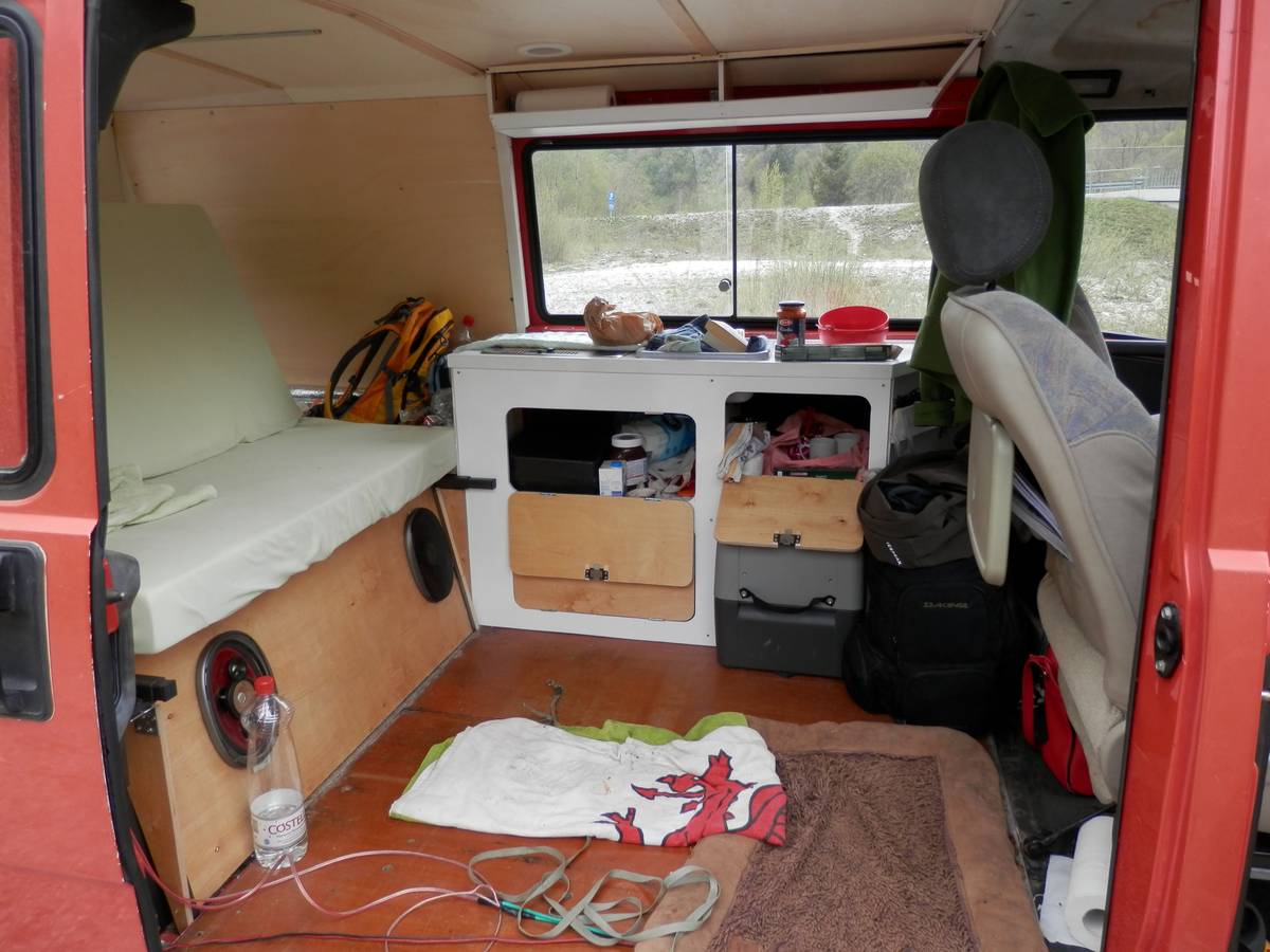

OP, sam sem pred cca 7 leti predelal očetov ex-gasilski Citroen C25 4x4 dizel v kamper, in ga brez težav homologiral kot bivalno vozilo.
Če nimaš dveh levih rok se da veliko večino stvari naredit sam, jaz sem recimo delal na dvorišču.
Vgradil/naredil sem:
- v celoti razdrl in poflikal rjo v notranjosti,
- izoliral z gumaflexom,
- naredil notranje oplate iz topolovih 3-slojnih vezanih plošč (zelo lahke)
- kolega mi je sešvasal okvir za rock/roll posteljo
- zgradil omarice iz 18mm topolove vezane plošče (samo zunanje stranice okvir)
- dve 15l kanti - sveža in odpadna voda, napeljava do pulta in korito iz plastičnega umivalnika (res komot ko je nagnjen)
- ladijski kuhalnik na alkohol (ne rabi homologacije ker ni plina)
- Waeco kompresorski hladilnik
- 180 Ah deep cycle akumulator in elektronika
- Webasto dizel grelec (vodni, bolje bi bilo zračni)
- Vrtljivi sprednji sedeži (mislim da Citroen C8)
- led trakovi za svetila
- zračnik nad kuhinjo
- še miljon manjših stvari...
Bi šel delat še enkrat? Bi. Ravno razmišljam, če bi kupil T6.1 in ga sam predelal, ali bi morda raje vzel kalifornijo. Ali pa sprinter 4x4...
Nisem pa prepričan, če ne bi raje naredil kaj enostavnejšega, ker se mi zdi fiksna kuhinja do neke mere fail, sploh v tako majhnem vozilu.
Najpomembneje je, da kupiš dobro ohranjen kombi, ker je rja pri starih garah tvoj največji sovražnik.
Problem starih kombijev je predvsem potovalna hitrost in dejstvo, da pri 100km/h rabiš helikopterski headset da se lahko pogovarjaš s sovoznikom ;)
Tudi pri terencih je podobno z glasnostjo. Potem so pa še gume. Če hočeš "polnokrvne" terenske gume bo to ropotalo vso pot po asfaltu. In ja, večina transferjev je še vedno po asfaltu, zato moraš tudi tukaj vzet nek kompromis.
