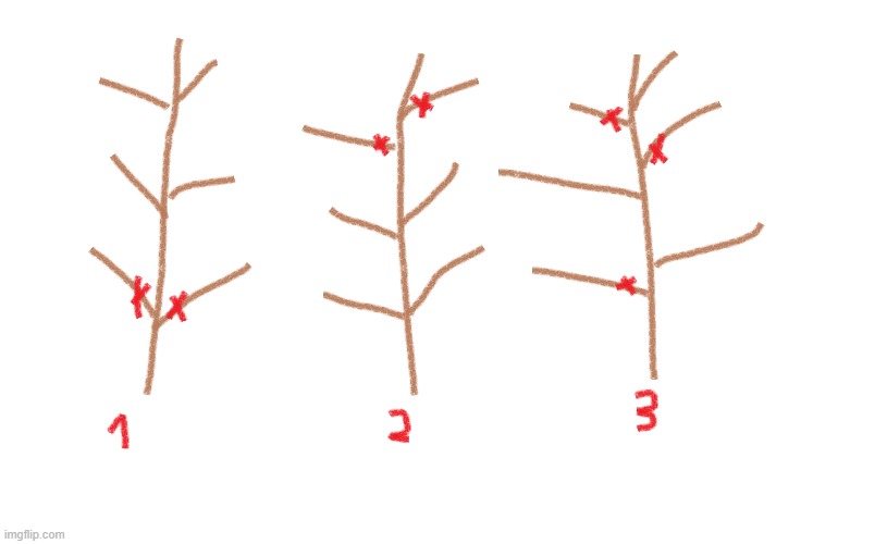

Nekaj malih bukev bi obrezal, da bi hitreje pridobile v višino.
1. Ali odrezat samo kakšno spodnjo vejico ?
2. Ali odrezat zgornje vejice ?
3. Ali na vsaki višini kakšno ?
4. Ali je vseeno ?
Hvala
Obrezuješ spodaj kot na 1, višje samo krajšaš veje približno za 1/4 do 1/2, da ne zrastejo močne/debele veje. Veje pri vrhu pustiš na miru, ker se rado zgodi, da se glavni vrh zlomi/posuši, zato ga zamenja prva veja nižje.
  • spremenilo: fikus_ ()
Spodaj definitivno, saj tako preprečiš močne spodnje veje, ki ti (čez 50 let) kazijo kvaliteto lesa z grčami.
Pa še motijo med hojo/vožnjo/čiščenjem med drevesi.
Pa pazi na srnjad, ki ima zelo rada mlade poganjke na vrhu. Potem se mladika posuši. Obstaja nek premaz, ki ga divjad ne mara.

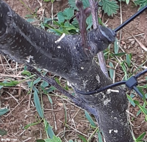

Mogoče kdo ve kaj bi bili ti beli izrastki na kostanju na deblu ?
