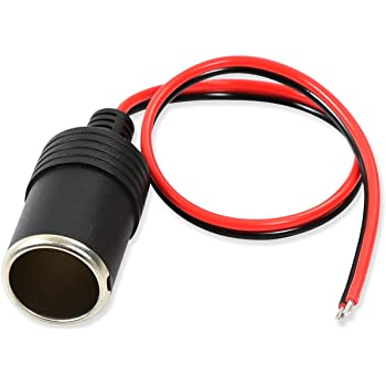

Kje dobit že narejen adapter female car 12V to female 5V USB-A?
Takih female car 12V to male 5V USB-A ni problem dobit,
samo na ženski USB jih pa ni? Ali je kakšna fora da ne bi prenašalo oziroma polnilo ali kaj drugega?
Je to problem zvezat nekemu štromarju, če bi kupil tistega, ki še ni narejen
in posebej eno žensko avto vtičnico?
Ali če je vseeno, če skombiniram female car 12V to male 5V USB-A in dam vmes
adapter female to female USB-A?

Jih ni, ker ni smiselno imeti na obeh straneh ženskih vtikačev. Kaj in kam boš vtikal, mogoče obstaja kaj drugega v ta namen?

Meni je smiselno, če ne, ne bi spraševal.
Če jih ni že narejenih ali bi opisane kombinacije ustrezale. Namen je polnenje preko polnilca.

Naučiš se spajkat in maš narjen še predno rečeš keks.
Smiselno pa ni ker je vtičnica praviloma vedno na strani napajanja, moraš torej z vtikačom pripeljati napajanje, kar pa ni kosher.
Povej kaj bi rad pa ti lahko svetujemo kako napeljat da bo.

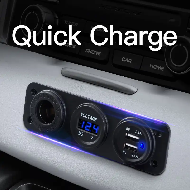

jaz sem si to sam naredil. sem zvezal tako kot ti rabiš kar na tej ploščici:
Zadaj sem 12V povezal na ploščico, da kaže napetost in na usb. In sedaj v 12V vtičnico vtaknem vtič, pa mi deluje usb napajanje.

Ja, o tem govorim, da se nardit in deluje, ampak ker ni po regelcih napetost peljat okoli preko izpostavljenih pinov na vtikaču nihče tega ne prodaja (ne sme prodajati).

Saj na zgornjih adapterjih je vmes pretvornik, ostalo pa dve žički, rdeča-črna plus-minus, po moje naj ne bi bil nek problem.
Torej če bi v to žensko avto vtičnico priklopil polnilec, ki polni tam 12 do 18V naj bi na drugi strani lahko priklopil kabel za polnenje telefona.

Tole ni slabo.
Ti kaže napetost akumulatorja? Link ?
Jap. Uporabno, ker mam dodaten akumulator montiran v avtu, da mi hladilnik stalno dela.
kupljeno na banggoodu
https://www.banggood.com/DC-12V-Dual-US...
tukaj imaš pa še s stikalom
https://www.banggood.com/12V-24V-4-In-1...

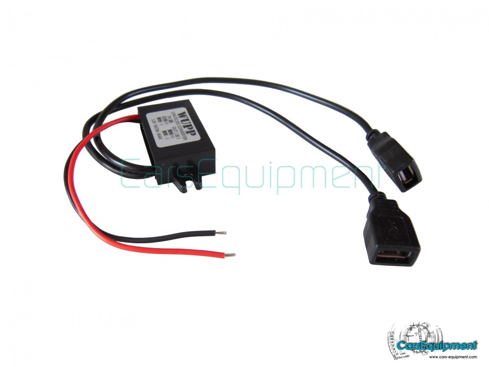

Sam sem naredil ene par takih polnilcev za ljudi v kombijih... Vzameš SBEC s HK za 5€ ( 5V/5A izhod ) in USB vgradni pa je.

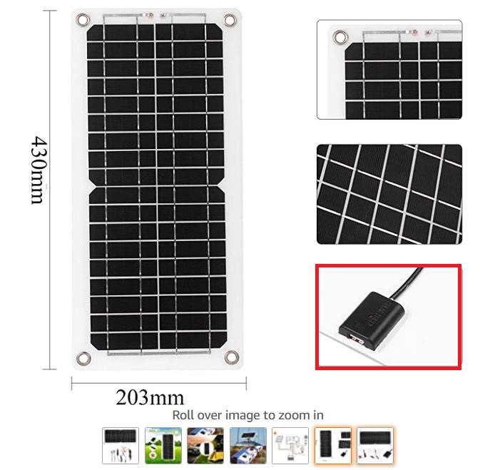

Konkretno se gre za solarni polnilec.
Nabavil sem solarni polnilec za polnenje akumulatorja(debata v prejšni temi, ki sta jo potem solatko in matobeli z svojim pametovanjem "tehničnim obdelovanjem" kot je sam to poimenoval popolnoma zasrala.
Ker pa ta nima dodatnega USB priključka za polnenje, recimo telefona, bi rad sam zvezal(oziroma kupil že narejenega, če sploh obstaja) ta priključek.
Prav bi mi prišlo recimo poleti v kampu v šotoru.

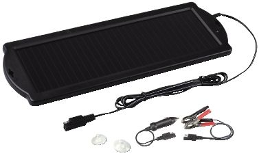

Da popravim kar sem posral v prejšnji temi:
Konektor ki ti pride iz sončne celice na prvi sliki se imenuje "SAE".
"SAE to USB" vrž v google in dobiš ven veliko takih zadev:
Kar je, če se ne motim, to kar iščeš.
