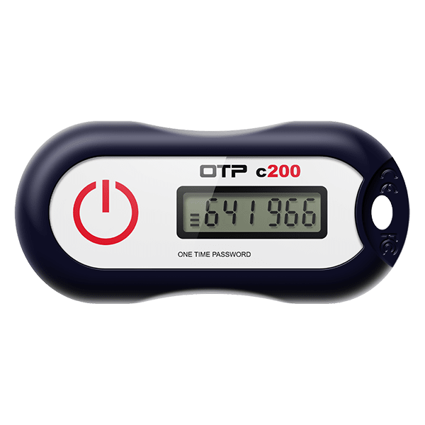

Za takšne so izdelali luštkane obeske za k ključem, ki ti generirajo OTP kodo namesto app-a na mobitelu ali računalniku.
Stanejo tam okoli 10-50€ odvisno od proizvajalca.
Feitian obeski so v večjih količinah kar ugodni.
