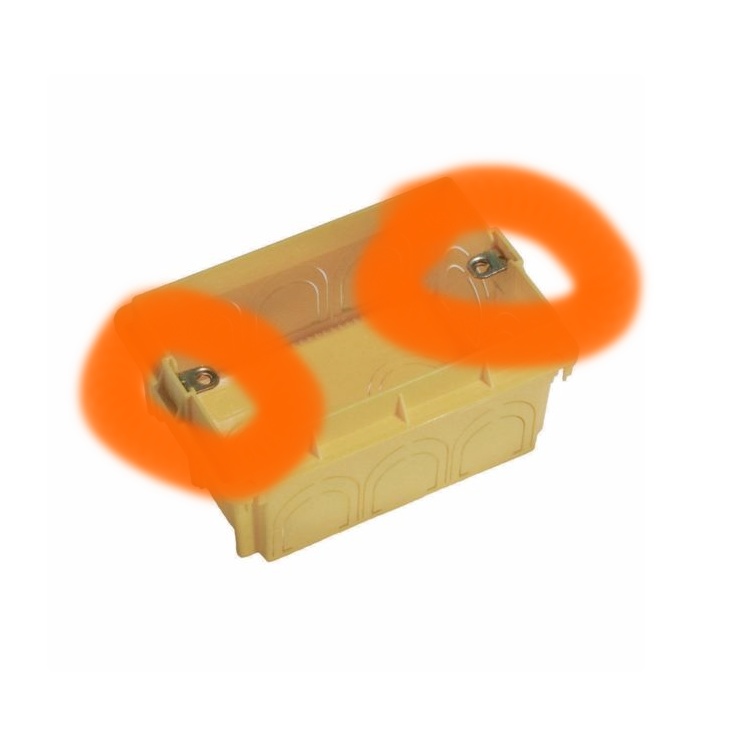

Da ne odpiram druge teme, zamima me ali se da v že vgrajeni dozi zamenjat te navojčke na sliki. Navoj je pobran. Če se je slučajno že kdo ubadal s podobnim problemom.
