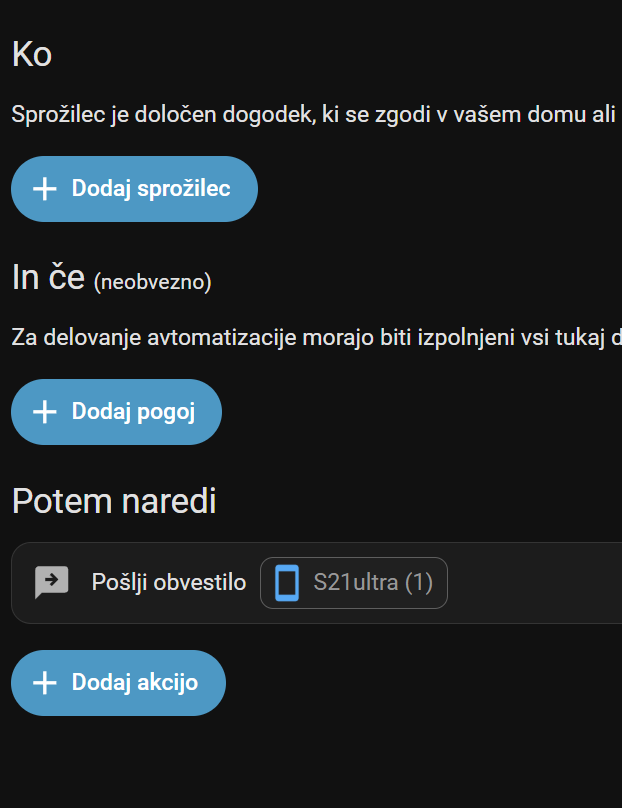

joez7 ::
Ali je že gdo spravil HA na android telefon? (celo aplikacijo in ne samo dostop)
malce se trudim s temle https://www.home-assistant.io/voice_con...
joez7 ::
Zanimivo - kolk pa bo uporabno bomo videli. Je pa PC vsekakor optimum. Tale APP doda samo dostop do matičnega HA, sem upal, da se lahko vse namesti na telefon (kot na Rpi)
joez7 ::
Telefon (APP) se sedaj obnaša kot WiFi kontroler za HA. Bo še zanimiv. Deluje pa mi samo kot Local. Za oddaljen dostop pa ???

joez7 ::
Sporočila na telefon mi delujejo, tako prek WiFi kot prek WG (gredo pa v app HA).
Čist enostavno dodaš triger v
dela prek WG (dokler semi ne spremeni zunanji IP)
