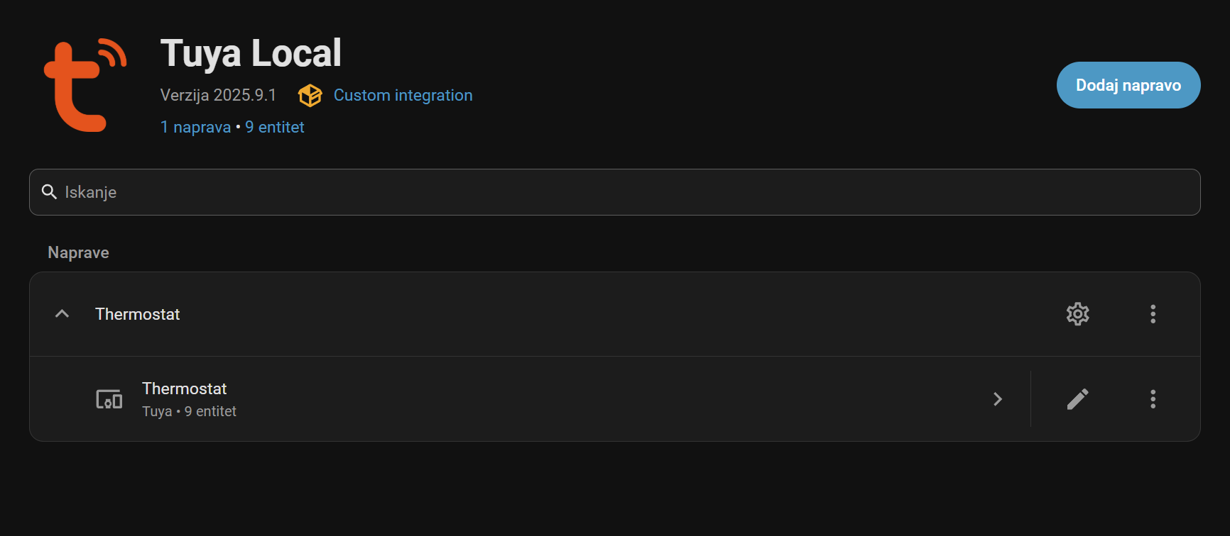

Tuya gre lepo na Local
Za Hw pa uporabi kakega HP t620 ali WYSE. Če pa ni škoda denarja pa kak Lenovo M710q

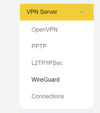

WG mi že dela (sem ga vzpostavil na routerju). Sem opazil, če routar nima VPN serverja, si ga lahko umisliš tut na HA (kot app), pol pa odprtje porta na routarju.
joez7 ::
Končna točka v nastavitvah WG je pa zunanji IP mojega modema 8-)
