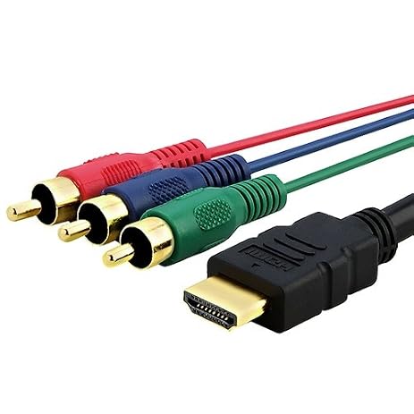

Za to, da bi delovalo pod točko 2. opisano pa potem potrebujem adapter komponentnih činčov v HDMI, nekaj takega verjetno.
Ne, tvoj TV ima dejansko pravi vhod (piše COMPONENT IN) na njem, le nek LGjev adapter rabi.
Komponentni signal je analogen, HDMI pa digitalen, tako da bi za tvojo varianto rabil aktivni pretvornik, ki bi bil drag in bi precej kvaliteto pokvaril.

Če TV res nima analognega video vhoda bi mogoče tole pomagalo...
edit: + ustrezno kablovje do pretvornika in naprej seveda..
