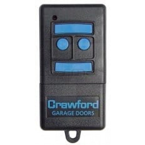

Doma imamo garazna vrata Crawford, daljinca si sam sprogramiras preko receiverja.
Zanima me kje bi dobil kaksne poceni daljince in da bi delovali, da ima lahko vsak svojega. Uradni stane 40eur, kar je malo dosti.
Tole pise na vezju, ce kaj pomaga:

Slikaj zunanje ohišje iz obeh strani. Drugače se vse dobi pri kitajcih za manj kot 10 eur/komad.

Katerikoli univerzalni daljinec za vrata ti bo delal, samo pazi da vzameš 433MHz, kot ti piše na nalepki pri tvojem. Samo to je važno!

Ok, dobil sem prvi daljinec in sicer tegale, tip #2:
http://www.ebay.co.uk/itm/272640970177
Sem probal sinhronizirati z vrati in NE deluje. Cakam, da dobim se original daljinec v roke, da sprobam skopirat.
@TOMI kako si ti usposobil ta daljinec? Preko receiverja ali si skopiral drug daljinec?

Možno tudi da je treba univerzalne kitajce nastavit da delajo za določeno znamko sprejemnika.
Pa v enake škatlice kitajci tudi dajejo različne oddajnike (tudi rolling/ne rolling), tako da videz ne pove dovolj.

Skopiraj daljinec z original daljincem ! Meni so vsi tako delali..

Sem uspel skopirat kodo iz original daljinca, lucke se prizigajo po navodilih, a vendar novi daljinec ne odpre vrat :(

Preberite si na wikipediji:
Rolling kode se ne da skopirati. Po pritisku sprejemnik kodo primerja z 256 vrednostmi, potem pa je neuporabna. Da se jo skopirati v primeru, da je sprejemnik ne zazna, uporabna je pa samo enkrat.
Mislim da to pri rolling ni dobesedno kopiranje. Gre za to sta dva postopka kopulacije z novim daljincem.
Pri enem pritisneš pravi gumb v enoti sprejemnika in nato novega daljinca.
Pri drugem ni treba odpirat sprejemnika, ampak namesto tega uporabiš starega daljinca. Moraš bit v dosegu sprejemnika in menda ni dobro bit v dosegu več sprejemnikov če nočeš težav.

Oj,
Ti prvo preveri če maš rolling code.
Če ni rolling code kopiraš daljinec - daljinec
Če maš pa rolling code moraš pa daljinc sparit z sprejemnikom od vrat. Maš eno tipko na sprejemniku pa jo pritisneš pol pa še na daljincu pritisneš tisto tipko s katero hočeš odpirati vrata (če maš več tipk na daljincu).
Pa frekvenca mora bit enaka.
Jest sem prvo naročil napačen daljinc brez rolling code. Pol k sem pa naročil tega k ma rolling code je pa delal.

Sem dobil se tega. Ga skopiram od original in ne dela. Lucka na sprejemniku se prizge, vendar ne odpre vrat..
Sem pa se enega drugega nabavil, katerega niti ne vem zresetirat:/
