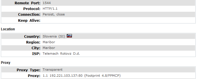

Spc ::
Našel sem problem, zgleda da telemach vsem uporabnikom snifa pakete.
Vsi smo usmerjeni preko proxyja Footprint 4.8 FPMCP
Dokaz:
Potem sem šel še do soseda pogledati in enako:
Še drug sosed, ki ni v isti ulici doma kot jaz ampak ima telemach:
Dobimo pa vsi ta error takoj za packet loss-om.
Še lahko drugi, ki ste na telemachu preverite če ste na invisible proxy-u:
http://www.domaintools.com/research/my-...
  • spremenil: Spc ()
ducttape ::
Lahko potrdim:
Proxy: 1.1 199.93.45.9:80 (Footprint 4.8/FPMCP)
Anney ::
Tudi na simobilu preko telefona gre promet mimo tega proxya, vendar drug ip.

BorutK-73 ::
Isto Footprint 4.8/FPMCP - Telemach, ampak brez kakšnih večjih prekinjanj.
Spc ::
Zgleda da je res cela slovenija na tem proxy-u.
Sem še sprobal par drugih ISPjev, vedno je isti proxy noter.
Anney ::
Which web server is Footprint 4.8/FPMCP ?
This is a custom web server, perhaps used by a content delivery network.
This is what Level3 uses for its CDN.
https://twitter.com/AnonymousOwn3r/stat...
http://www.dslreports.com/forum/r275099...
Tukaj pa piše malo več: http://www.dslreports.com/forum/r285669...
  • spremenilo: Anney ()
ducttape ::
Lookup za www.domaintools.com vrne:
Non-authoritative answer:
Addresses: 192.221.125.126
192.221.126.254
8.27.133.126
Aliases: www.domaintools.com
Za druge hoste katere sem probal so lookupi normalni.
Spc ::
Ja jaz sem včeraj dobil ta error za twitch.tv, youtube.com in še par drugih strani:
ducttape ::
Ja zgleda da je krivec za to kar Level3-jev CDN in ne Telemach.
Spc ::
Ja sej smo ugotovili, da ni telemach kriv ampak vseeno smešno se mi zdi da zelo dosti strani preko proxy-a gledam.
