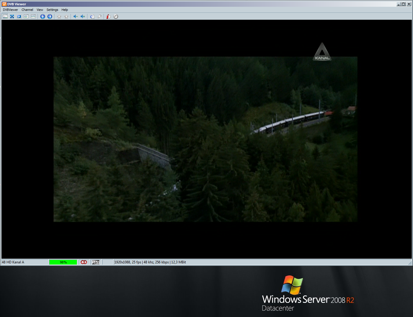

Spc ::
Malo jih še matra .. recimo trenutno je na kanalu A je starejši film in ima črn okvir okoli slike... Te nove HD kanale mislijo imeti v osnovni shemi .. tako kot slo1 in slo2 HD?
Evo A KANAL HD:
Ja okvir v okviru, slika.
Fül hüdi HD™.
Temu se reče slika v sliki.

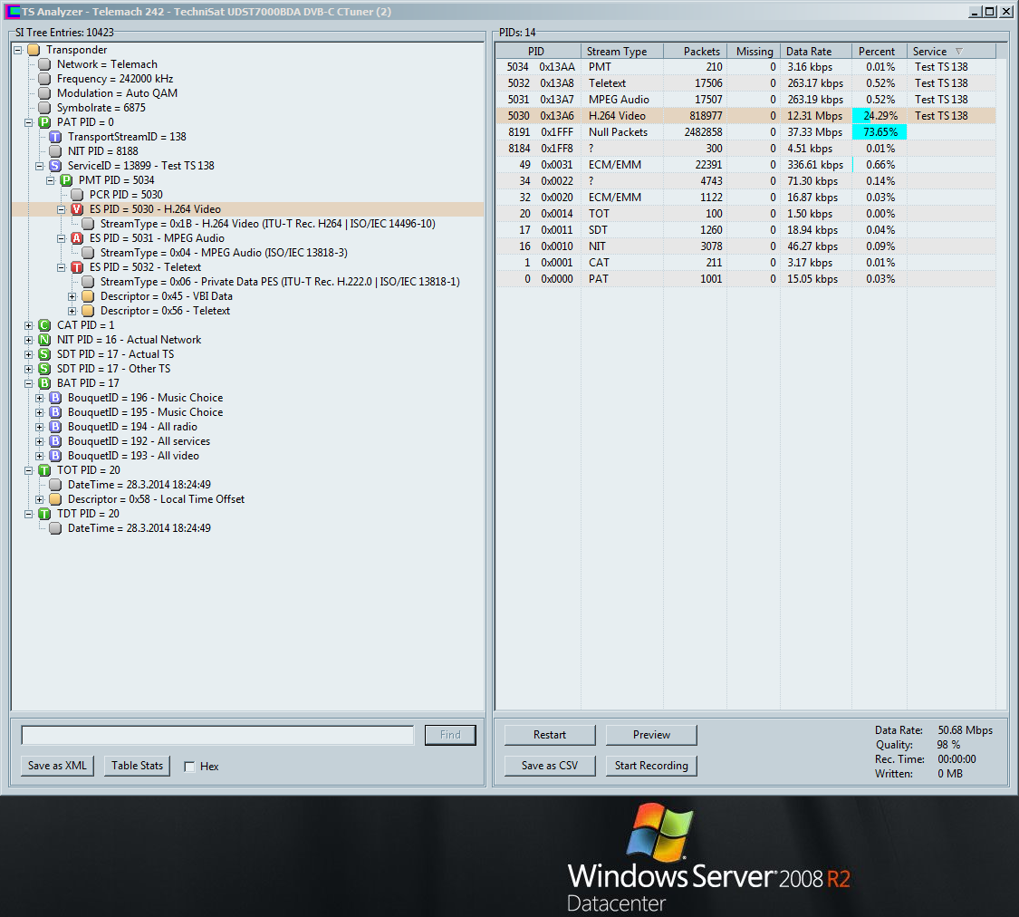

Spc ::
POP TV HD je ravnokar nehal delovat![]()
SPC a lahko prosim pogledaš bitrate-a testnih BRIO in KINO na 626 in 634 , a sta enaka kot na 250 MHz ali ne?
Hvala ti
Video: 12,3Mbit MPEG4 4:2:0, Audio: 256kbit/s Stereo MPEG1 Layer2
