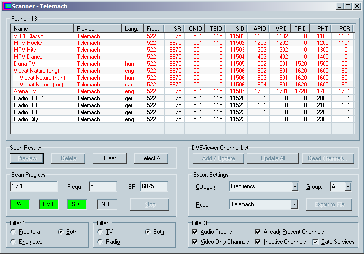

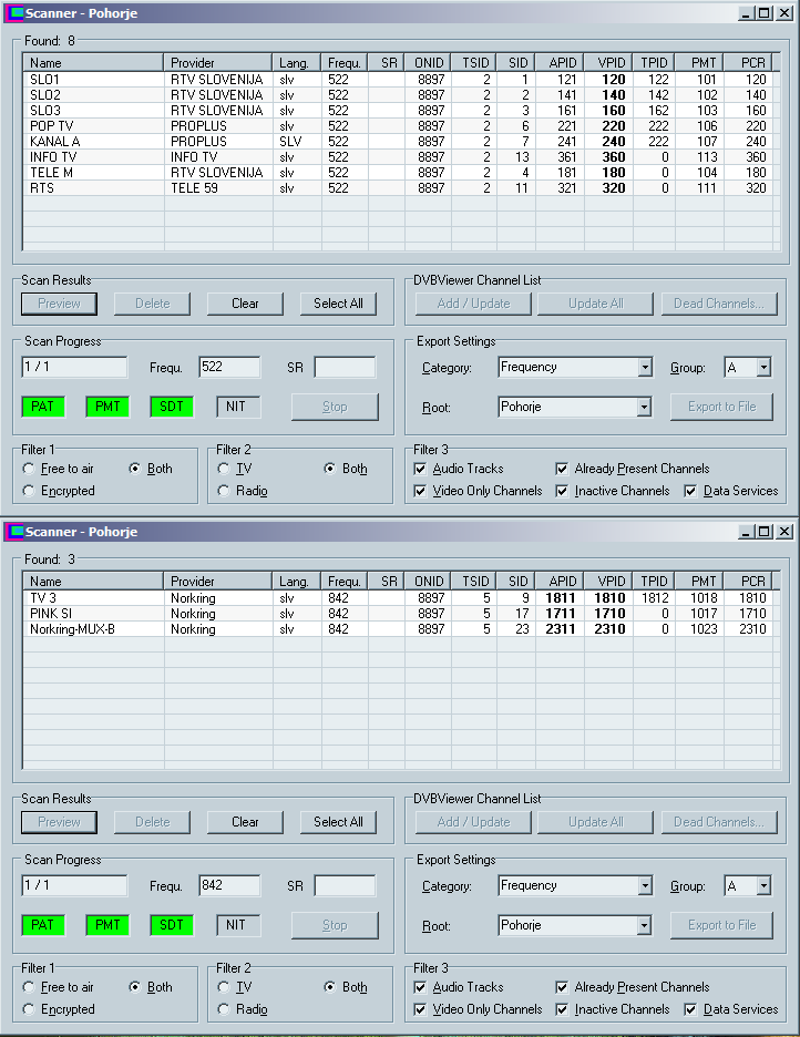

Problem je ker so programi na enakih frekvencah kot druge stvari, ki se oddajajo:
1. Radioamaterji na 432MHz (Packet radio, "RS232 preko lufta")
2. MPEG-4 MUX A iz pohorja, 522MHz je na enaki frekvenci kot MPEG-2 MUX iz telemacha.
Probleme sem imel vsaj 5 mesecev če ne še več, serviser pa takrat tudi ni vedel kaj bi lahko naredili.

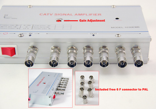

Rešil sem zadevo z nakupom ojačevalnika, drugo ni pomagalo.
Pomagal ni niti nov kabel niti 100x faradejeva kletka.
Kupil sem to:
http://cgi.ebay.com/ws/eBayISAPI.dll?ViewItem&_trksid=p4340.l2557&rt=nc&nma=true&item=260766806253&si=waPl7EjPLUi3K31nF8pooKOpVvU%253D&viewitem=
Frequency range: 45 - 1000 Mhz
Nominal gain (dB): 30dB
AC Input: 220/240V
6 port Splitter
Edino kaj moraš menjat oz. prelotat pri tem ojačevalniku je kabelj z vtikačem ker je delan za australijo / UK.
  • spremenil: Spc ()
Spc ::
MPEG-4 DVB-T iz pohorja:
Telemach DVB-C 522MHz:

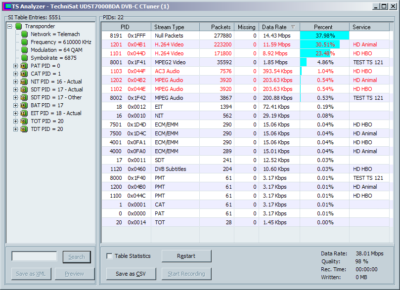

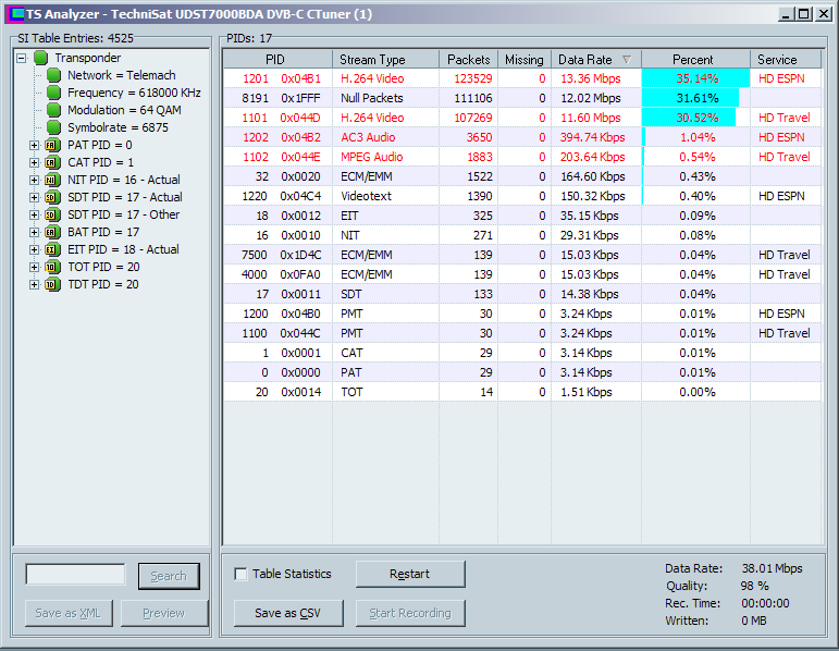

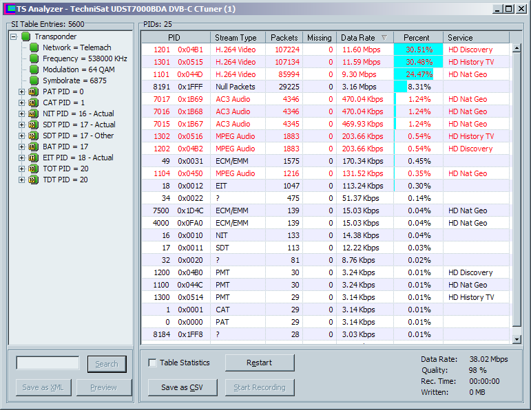

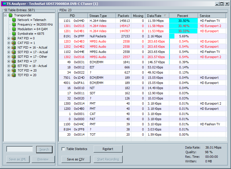

Lahko izvoli:
466MHz:
538MHz:
562MHz:
610MHz:
618MHz:
Sortirano je po bandwidthu.
Gledaš pa vrstico z H.264 Video in ne null packets.
Null packets bi naj bil video on demand (video na zahtevo).
Spodaj desno pa je bitrate celotnega muxa (vsi programi + vsi podatki na tej frekvenci).
Primer:
Če hočem vedet bitrate za HBO HD, ki je na 610MHz MUX-u:
1. H.264 Video 8.92mbit/s
2. MPEG1 Layer 2 Audio 203.63kbit/s stereo
3. AC-3 Audio (Dolby Digital) 393.54kbit/s 5.1
4. DVB Subtitles (DVB PODNAPISI) 10.60kbit/s
5. Videotext, ki ga pa ni, tako, da HBO HD nima teletexta.
*Če DVB Subtitles in videotext ne obstaja potem ta program nima podnapisov in ne teletexta.
