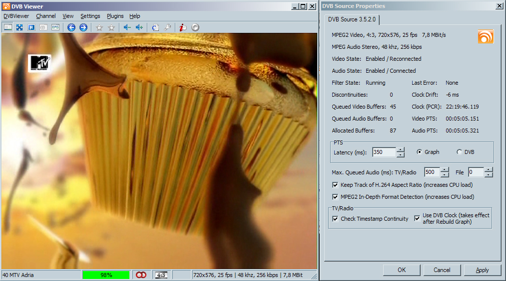

Nadaljevanje zgodbe o njihovem bitrateu in kompresiji :D
Pozdravljeni,
Primerjava bitrate-a v sistemu s tistim iz satelita ni na mestu, saj signal iz satelita vsebuje ogromno, za naš sistem nepomembnih informacij, prav tako se oddajanje v kabelskem sistemu razlikuje od tistega preko satelita.
Če želite, se lahko o načinu oddajanja in ostalih tehničnih vprašanjih pogovorite z našim strokovnjakom, ki skrbi za delovanje digitalne televizije v Ljubljani in tako dobite informacije iz prve roke.
Sporočite nam prosim 3 termine, kdaj bi se lahko oglasili na sedežu podjetja Telemach d.o.o., cesta Ljubljanske brigade 21 v Ljubljani, da se uskladi urnik s strokovnjakom, ki vam bo z veseljem odgovoril na vsa vaša vprašanja glede digitalne televizije.

No sej drugo je nepomembno, vglavnem, da je MTV adria 7,8mbit/s povprečno.
Drugi kanali pa tak niso pomembni.
Zanimivo je še, da ima mtv adria najvišji audio bitrate kar 256kbit/s, še VH1 in VH1 classic imata samo 192kbit/s

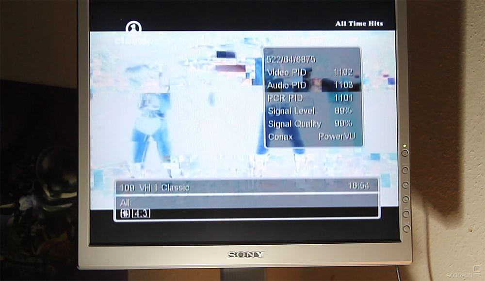

Spc ::
Spet težave z digitalno televizijo.
Od včeraj naprej snemam dokaze.
Tako zgleda telemachova digitalna televizija:
In ne to ni prvi april ampak čista resnica.

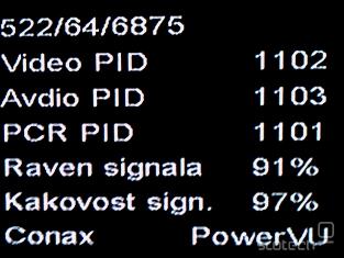

Daj bodi džek, pa mi ob kockanju na tem programu pokaži spodnje parametre (isti program pri meni). Pa inštalacijo si raje porihtaj...
VH 1
  • zavaroval slike: Tilen ()
Spc ::
V-i-p je izjavil:
VH 1
Inštalacijo česa ? linuxov na handan-a ?
to so moji parametri:
522/64/6875
Video PID: 1102
Audio PID: 1103
PCR PID: 1101
Signal Level: 89%
Signal Quality: 99%
Conax PowerVU
Je tukaj kaj narobe z temi parametri ?
Še slika da neboš rekel, da si kaj zmišljujem:
VH1 Classic
JK007 ::
Spc, da nea tebe slučajno Handan zajebava - si probal s kakim drugim sprejemnikom ?
Možno je tudi, da so kakšne "mikro" motnje ( sem tudi to doživel, da so bili vsi parametri OK, slike pa sploh ni bilo ( v drugi sobi na drugem sprejemniku pa je delalo vse bp ).
....... www.kabelska.net .........
Spc ::
JK007 je izjavil:
Glej na vseh 3. sprejemnikih enako.
1. Handan
2. CableStar Combo HD CI
3. Kaon
Vsi trije delujejo enako.
Ne razumem zakaj ne more telemach priznat, da je napaka:
1. Ali na ulici
2. Ali v samem telemach-u.
