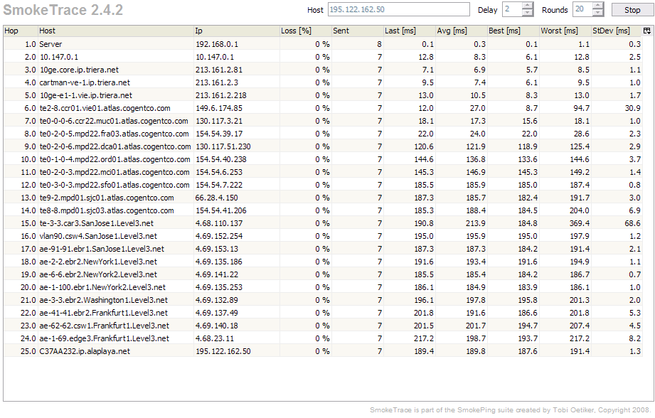

Bi lahko nekdo uporabil tracert za 195.122.162.50 in mi povedal, če tudi njemu gre čez Frankfurt in nato San Diego, samo po sebi ne bi bilo nič posebnega, če ne bi bil server v Nemčiji...Ping mi je zato iz 39 ms narasel na 200ms /sigh

Ja ping je na 200ms in gre preko amerike (USA) ... redirektajo da prisluškujejo ? >:D
Glej pa res.
Kakšen routing te to je ? prvo v avstrijo iz avstrije v ameriko iz amerike v nemčijo.
http://xi-networks.net:8005/smokeping/t...
8-O
M.B. ::
Meni gre tudi preko Amerike. Z FERI-ja (arnes) pa gre direktno v frankfurt.
upokojenc ::
Zahvaljujem se za potrditev, da so malce čudni^^ To se je zgodilo v zadnjem mesecu, ker prej je bilo normalno direktno v Frankfurt.

Big Brother je gledal in popravil routing~ Thanks BB...

Tilen ::
Spc je izjavil:
upokojenc je izjavil:
Glej pa res.
8-O
Amis :

Tilen je izjavil:
Spc je izjavil:
Glej pa res.
8-O
Amis :
3 te1-4.211.ccr01.lju01.atlas.cogentco.com (149.6.52.37) 2.488 ms 2.500 ms 2.490 ms
Res je, BGP se je popravil:
