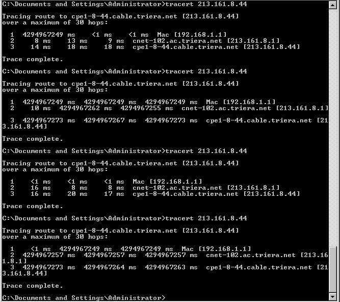

Stanje je hudo danes:
Levo: Normalno Stanje pred 3. tedni Desno: Nihanje do 140ms (trenuno)
Zadeva full niha in skače od 7ms do 140ms.

Spc ::
Tilen to ravno ni najbolj ok.
Če imaš linijo neobremenjeno potem je malo čudno da ti naenkrat nabije na kar 58ms.
Tilen ::
To je bil bolj slučaj kot pravilo.
Še dva testa.
Pinging 213.161.4.1 with 32 bytes of data:
Reply from 213.161.4.1: bytes=32 time=7ms TTL=64
Reply from 213.161.4.1: bytes=32 time=10ms TTL=64
Reply from 213.161.4.1: bytes=32 time=11ms TTL=64
Reply from 213.161.4.1: bytes=32 time=12ms TTL=64
Reply from 213.161.4.1: bytes=32 time=18ms TTL=64
Reply from 213.161.4.1: bytes=32 time=9ms TTL=64
Reply from 213.161.4.1: bytes=32 time=8ms TTL=64
Reply from 213.161.4.1: bytes=32 time=27ms TTL=64
Reply from 213.161.4.1: bytes=32 time=33ms TTL=64
Reply from 213.161.4.1: bytes=32 time=14ms TTL=64
Reply from 213.161.4.1: bytes=32 time=32ms TTL=64
Ping statistics for 213.161.4.1:
Packets: Sent = 30, Received = 30, Lost = 0 (0% loss),
Approximate round trip times in milli-seconds:
Minimum = 7ms, Maximum = 33ms, Average = 12ms
Reply from 213.161.4.1: bytes=32 time=28ms TTL=64
Reply from 213.161.4.1: bytes=32 time=15ms TTL=64
Reply from 213.161.4.1: bytes=32 time=37ms TTL=64
Reply from 213.161.4.1: bytes=32 time=29ms TTL=64
Minimum = 7ms, Maximum = 37ms, Average = 11ms

Yaqwsx ::
eto pri meni cisto enako UL normalen DL pa dela 1/4! pingi pa tud skacejo od 10-120 povprecno okol 50!
nevem kolkokrat sem jim ze javo to, pa samo ja bomo posredovali dalje.
mislim da se teh tezav oni povsem zavedajo nevem samo zakaj jih nepopravijo?

psychoshorty ::
Kot je ze SPC nekaj postov nazaj napisal, more ocitno to biti neki globalni problem. Tudi pri meni je zacel ping malo po 18.00 uri poskakovati, ampak packet lossa pa ni. V cetrtek sem na podporo poslal mail s prilogo (screenshot iz diagnostike modema, kjer se je videla kolicina Bit Error Rate -a in pa grafe SmokePinga.) V petek zjutraj sem dobil mail od podpore, da so serviserji o stanju obvesceni in da bo problem odpravljen. No, cez weekend packet lossa in velikega pinga vec ni bilo. Ampak ... lahko, da je to samo zacasno...
Tilen ::
Tako, zdaj sem nardil še test takrat ko je omrežje bolj obremenjeno.
Reply from 213.161.4.1: bytes=32 time=13ms TTL=64
Reply from 213.161.4.1: bytes=32 time=30ms TTL=64
Reply from 213.161.4.1: bytes=32 time=31ms TTL=64
Reply from 213.161.4.1: bytes=32 time=24ms TTL=64
Reply from 213.161.4.1: bytes=32 time=38ms TTL=64
Minimum = 7ms, Maximum = 38ms, Average = 13ms
Tukaj je zgleda ok in upam, da tako tudi ostane. >:D

pumaxx ::
Še ena zanimivost. T-2 sem začel uporabljati 8.10. in dobil položnico za sorazmerni delež mesečne naročnine za tel. in internet (manjšo seveda) Triero sem sam pisno odjavil 15.10 in bil fizično odklopljen 17.10, položnica pa je prišla seveda polna za celi mesec. Moram pa povedat da človek dobi kar vlažne oči, ko v torrentu ob hkratnem 1.1mB dl vidi še 470kB ul.
Spc ::
Trierin vlak smrti... Loop the loop.
Vrtimo se na zanki vlaka smrti.
Pingal pa me je kolega ki je na 23.1 gatewayju a njegov route gre preko 8.1
No ... sistem tudi zaznava prihodnjost kaj bomo naredili v prhodnosti oz. katero tipko mislimo pritisniti .. saj nam - ping omogoča pogled v prihodnjost in v misel.
  • zavaroval slike: OmegaBlue ()
