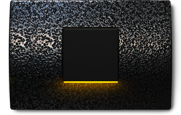

Ne. Žarnica na nitko (tista starinska oranžna svetloba) ali LED?
Stikalo ne bo dovolj, žarnica je ponavadi pritrjena na okov. Lahko pa menjaš samo žarnico, vprašanje, če je po delih dobavljivo.
"tista starinska oranžna svetloba"
Tole je.
S "stikalom" sem itak mislil celi kos, z žarnico vred. (žarnica ja v stikalu na sredini, v premičnem delu)
Kako se temu sploh pravilno reče? Ker do zdaj sploh z guglom nisem našel kaj podobnega. (ali pa tega več 20 let ne proizvajajo...
Tole je.

Mislim za celo stikalo. "stikalo z lučko" sicer najde kar nekaj...
R1710 ::
Navadno stikalo z idikatorjem / z osvetljitvijo.
Oz. tipkalo.
Če boš menjaval stikalo/tipkalo, vzami takšno z diodo (LED). Bistveno boljša osvetlitev, ne crkne, ne brni, pa še barvo izbiraš.
Oz. tipkalo.
