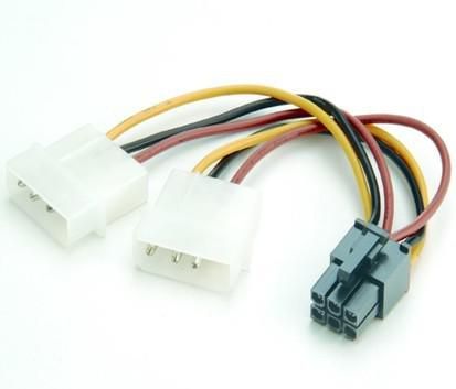

ja potem pa še rabiš ker nima tvoj napajalnik dovolj priključkov za grafično ali molex v 6 pin prikluček ali molex v 8 pin priključek za grafično kartico:
https://www.google.si/search?q=6pin+mol...
ali https://www.google.si/search?q=6pin+mol...

Torej če to nabavim bo potem OK? Ker teh priključkov pa mam še nekaj fraj, in samo na to priključim 2 molex ter onega 8 pin v grafilno

Poglej, če ga nisi že zravn dobil. Jaz sem pri HD 5770 dubil 6 pin molex connector in tudi glede na youtube unboxing videje bi ga moral dobiti tudi ti.
Nagi Bator ::
Kolk vem ima 5850 2x 6 pin prikljucek !
Ce ze uporabljas molex to PCIe potem naj bo adapter samo na en molex in ne dva!
Pa ta napajalnik bo deloval na robu svojih zmogljivosti s to graficno.

Če je TA test realen, pri katerem so merili porabo samo na grafični, jo tvoj napajalnik komot poganja. Navadna HD 5850 porabi 150W, kar pomeni 12,5A. Navita grafa od ASUSA, ki ima 8 pin connector pa potrebuje 14A, kar ne bi smelo biti problem za 20A linijo. Najdi tist connector, ki si ga zravn grafične dobil in problem bo rešen.
Jerry000 ::
Torej če povzamem, napajalnik je dejansko cool in ne bo na meji zmogljivosti, rabim en takle adapter s tem da ima 8 pinov črni del
http://cdn.overclock.net/0/07/350x700px...
In to je to :)?
MacGyver141 ::
Sej imaš 6+2 connector. Potem rabiš samo še 6 pin.
Jerry000 ::
Ne razumem ravno...en ta črni del mam ko ima 8 pinov + zraven ma še 2 pina...rabim pa še en tak kabel kjer je 8 pin konektor, ne 6. A je sploh možno da je 8 pinov? Al sm si narobe zapomnu :)?
MacGyver141 ::
Takle connector moraš po specifikacijah imeti že na napajalniku.
Jerry000 ::
Točno ja. Ok, potem en adapter ko ima kabel 1 molex in 1 6pin
MacGyver141 ::
Ja potem rabiš še iz 2 molex to 6 pin
Jerry000 ::
Aha ok, ker višje je bilo rečeno samo 1 molex. Ok, hvala :)
MacGyver141 ::
Če imaš vse dele od grafične, bi skoraj moral biti zraven točno tak.

franseliski ::
MacGyver141 je izjavil:
Jaz zem imel ravno to na istem napajalcu in je OK.
