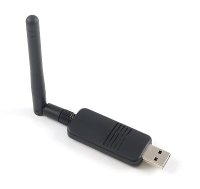

SloBiscuit ::
a tole pa nebi šlo http://cdn1.webvoo.com/cdn2/123201/23/8... ?
na usb da wi-fi ključek pol se pa poveže prek wi-fija na router in je to to?
tole notr v tiskalnik pol pa tole v komp
al pa če ima ta printer usb bi lahko naredil preko Bluetootha (samo pa stane okoli 40€)

SloBiscuit ::
Heisenberg je izjavil:
SloBiscuit: za tola USB vmesnik še nisem slišal, se pa sliši super!
Hvala,se slišimo v kratkem!
Ne upaj preveč na mojo rešitev, ker nevem če bi to v praksi delalo, v teoriji bi moglo, sam kaj pa se bo zgodilo pa nevem. Lohka pa probaš te stvari kupit in če ne bo delovalo jih še vedno lahko vrneš v 14 dneh ali kakorkoli pač :)

black ice ::
To kar je predlagal SloBiscuit ne bo delalo niti pod razno. Kupi Raspberry ali priklopi na kakšen star računalnik na katerega boš namestil Sambo/CIFS. Stvar je otročje lahka. Dobiš tudi namenske print serverje za cca 20-30€. Nekateri routerji omogočajo alternativne firmware (dd-wrt, open-wrt) in tako lahko tudi router postane print server.

SeMiNeSanja ::
Od vseh doslej naštetih variant pridejo v poštev točno tri:
1.) UTP kabel + switch
2.) Print server (tudi raspberry tu igra vlogo print serverja)
in
3.) WiFi extender, kot je predlagal @ncc2000
Zadnja opcija (na katero sprva sploh pomislil nisem), se mi zdi v konkretnem slučaju celo najbolj optimalna, saj bo delala z originalnimi gonilniki, tiskalnik pa bo navidezno v istem omrežju, kot vsi ostali računalniki.
Print serverji (tudi raspberry) pa niso vedno nujno kompatibilni z vsemi tiskalniki. Na enih delujejo odlično, na drugih pa nikakor. Tega tveganja pri navadnem WiFi extenderju nimaš.
Seveda pa mora biti extender tiste sorte, ki ima tudi UTP priključek (kamor se priključi tiskalnik).
in
