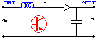

Za "pogledat" sem dobil nek močnejši napajalnik, ki deluje po boost converter principu:
Tranzistor in dioda sta združena v IGBT blocku SKM50GAL123.
Napajalnik polni banko kondenzatorjev na 800V, vendar je odletel varistor, nameščen med -pol na kondenzatorju ter gnd oziroma ohišjem. Napajalnik je po dogodku še štartal, vendar polni prepočasi in na prenizko napetost, 630V.
Očitno je, da je moral za eksplozijo varistorja bodisi odpovedati bodisi biti narobe krmiljen tranzistor, ali pa odpovedati dioda, kar bi ob povečanem toku skozi tranzistor pogojno lahko povzročilo odhod varistorja.
No, IGBT tranzistor sem premeril ob odprtem in zarptem gejtu, pa vse meritve štimajo - pri odprtem gejtu neka upornost, pri zaprtem neskončna, enako upornost G-E. Pri preizkusu z bremenom je tranzistor lepo vklapljal in izklapljal, vendar sem preikus izvedel z nizko napetostjo.
Pravi problem pa predstavlja dioda, integrirana v blocku. Z instrumentom, ki ima merilno območje 40 Mohmov sem v zaporni smeri na diodi nameril 22Mohmov. Na prevodni smeri pa neka 2 Mohma. Ali je to lahko indikacija, da je z diodo nekaj narobe? Ali sem samo nameril nek reverse current, pa je z diodo v resnici vse v redu?
Priključil sem jo zaporedno z žarnico na omrežno napetost. Na žarnici sem nameril 127V, na diodi pa tudi 127V (verjetno prihaja do prevelikih izmerjenih vrednosti, ker povzroči notranja impedanca V-metra obremenjen delilnik napetosti). Enaki napetosti na elementih sta nekako indikacija, da dioda v redu deluje.
Ali obstaja kakšna metoda, s katero lahko v domači delavnici in omejenim naborom orodja ugotovim, ali je dioda dobra? Curve tracerja pač nimam.
Ali ima kdo podatke o reverse toku diode? V darasheetu od igbt blocka tega nisem zasledil.
TLDR: Kako naj vem, ali je hv dioda, ki v zaporni smeri kaže 22Mohm dobra ali ne?

int47 ::
Diode meri na območju za testiranje diod.
V prevodni smeri moraš izmeriti cca 0,3V - 0,7V, v zaporni smeri mora biti enako, kot pri odprtih sponkah.
Pazi, da ne boš zraven meril tudi upornosti svojih prstov.
Sicer imaš še eno parazitno diodo (poglej v PDF), vendar je glede na opis verjetno OK.
Banka kondenzatorjev bi ob vklopu predstavljala kratek stik, zato je pred boost konverterjem verjetno soft - start vezje.
Ali je ustrezna napetost na vhodu boost konverterja?
Pri testiranju bodi previden. V kondenzatorjih je precej energije. Če bo reklo BUM, znajo naokoli frčati deli IGBT-ja.
Med izvajanjem meritev pri vklopljeni napravi uporabljaj vsaj rokavice, očala in čepke za ušesa.
Pri takšnih modulih je potrebno paziti tudi na mehanske zahteve. Upoštevaj v PDF-ju navedene navore!
IGBT test procedura
IGBT test procedura

A. Smith ::
Hvala za odgovor.
Z multimetrom na "diode test" sem diodo že prej preveril in dobil rezultat, ki ustreza dobri diodi. Glede na test z ohmmetrom me je bolj skrbelo (malo me še...), da je dioda leaky. Priključil sem je še na 600VAC transformator, jo vezal zaporedno z upori. Porazdelitev napetosti spet 50/50, kar kaže, da je z njo morda res vse v redu. Parazitna dioda se obnaša enako, kot dodatna dioda, verjetno sta obe v redu.
Soft-start je izveden z zaporedno vezano dušilko, ki jo kasneje premosti namenski rele.
Čez nekaj dni, ko bom zadevo pregledano sestavil nazaj, jo bom spet zagnal in pri tem upošteval vse varnostne ukrepe. Takrat bom tudi še enkrat premeril, kaj pride na vhod converterja.
