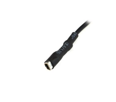

Jaz imam čisto obično (samo plastificirana žica) z mini kvadratnim koncem (kot so bile pr večina galsbenih stoplih, ali pa so še..), vtaknjeno v coax antenski priklop, kot na spodnji sliki. Dela čisto ok.
En konec je tak:
En konec je tak:
- spremenil: Machete ()
