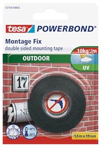

Živjo, odločil sem se, da odstranim okvirčke tablic in prilepim tablico, zaradi varnosti pa bom v sredino navrtal še vijak.
Odšel sem v Merkur in našel 2 traka. En ima narisano na embalaži ogledalo v kopalnici, eden pa hišno številko in vhodna vrata in poudarek na zunanjo uporabo. Zdaj na internetu berem, da eni kupujejo eno, drugi drugo. Ima kdo kakšne izkušnje z omejenima trakovoma?

js mam tesa trak tistega z kaplijco in UV (pač oboje stranski za zunanjo uporabo). Šraufa ne rabiš verjemi sem bil sam skeptik dokler jih nisem prvic jemal dol. Prej bi odtrgal odbijač ko pa tablico dol rezal sem z cvirnom da sem tablico dobil dol ker to prime tako močno da verjet ne moreš. Ko boš lepil pa lepi navpično po tablici da se ti voda in svinjarja ne nabira zadaj da lepo odteka dol.

Tale dobro drzi: Tesa montage fix

To je to.
S tem sem jih jaz lepil in prime kot hudič :))
Vrtat ne rabiš, ker prime zelo močno ta Tesa.

Tega sem imel v rokah ja, potem ga bom kr vzel

Preden pa prilepiš moraš pa dobro tablico očistit, najbolje z alkoholom.

pri tesa traku ni panike js sm sam obriso prah pa blato dol z cunjo pa nalimal.

Sicer pa Tesa obojestranski trak za zunanjo uporabo. Drzi kot pribito.

tega sem jaz uporabil - drži kot pribito (4+ leta)

Se en glas za tega.
