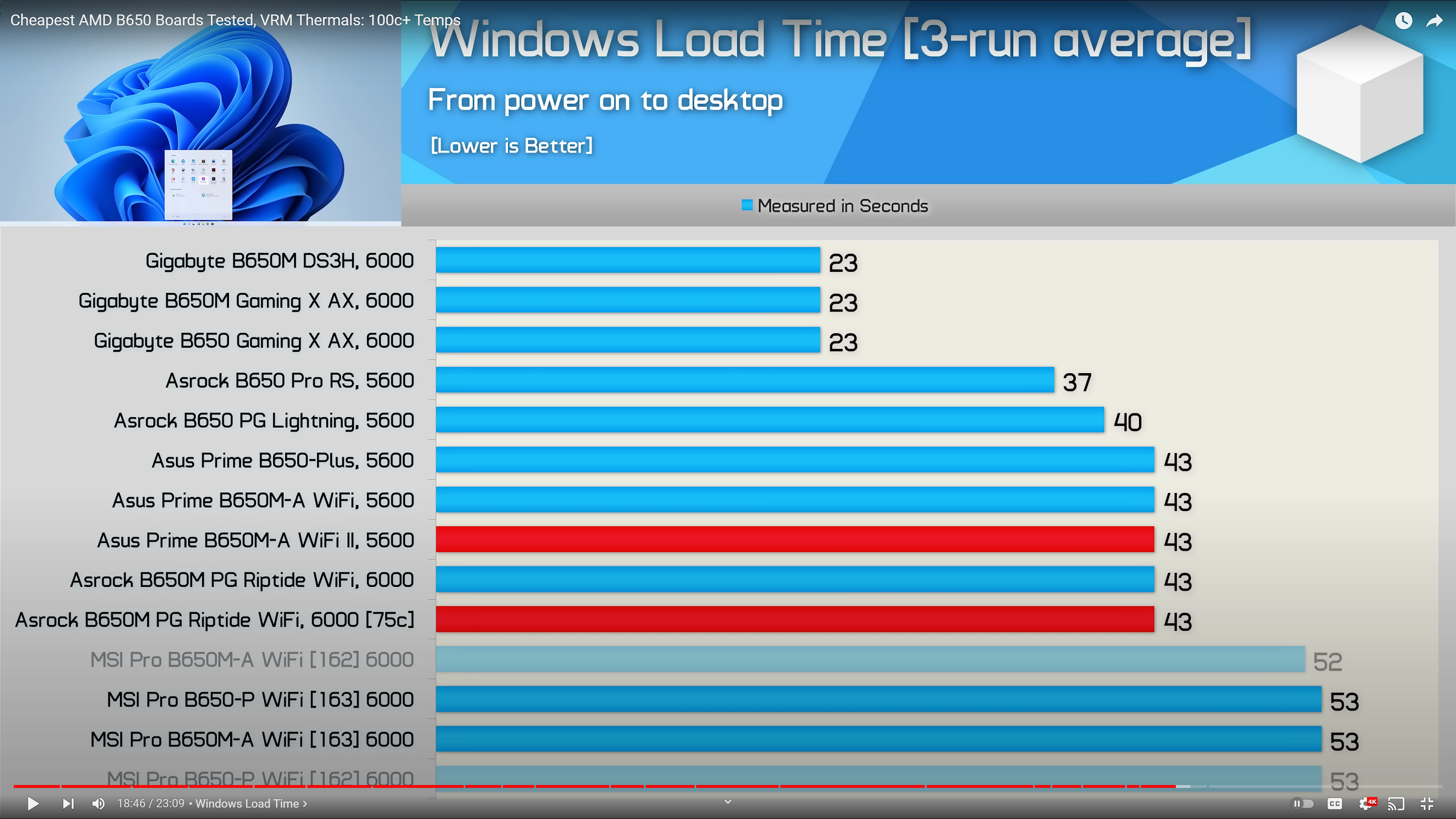

Gigabyte je očitno zaenkrat edini uspešno ukrotil boot time.. 23 sekund in si v windowsih. To je super. Moj AM4 sistem rabi ~19 sekund (pravkar izmeril).
Evo, ravno izmeril, cold start sistema, 23s od pritiska power gumba do windows login screena, nato sem cca 7s po prijavi na namizju.
msi mag b650 tomahawk wifi, bios agesa 1003 (7D75v11), memory context restore (enabled), 2*16 gb rama, m2 ssd, win10.
bios agesa 1005 (7D75v13) -> memory context restore ne dela, dolg boot, cca 1 minuta do win login screena.

Na začetku am5 platforme je ASRock celo lepil na MB listke s približnimi boot časi, več rama -> dalj časa...
Za vse: Senior Dev je trol, če še niste skapirali.
Nazaj na čas zagona: to se bo s posodobitvijo BIOSa porihtalo, brez skrbi.

Čudi me samo, da sploh izdajo izdelke s takšnimi boot časi. Saj že sami prej potestirajo zadeve in vidijo te katastrofalne boot čase. Kot, da smo leta 1995 v eri Win 95, da bi se morali pogovarjat o hitrosti boota. Shame....

Sam res, đabe ti 2 sekundi hitrejši compile če pri bootu zgubljaš več kot 4 sekunde. Ni me prepričal tale AM5.

Ko bodo spolirali BIOS-e, bo karavana šla naprej (z vsemi pripadajočimi ceremonijami).
