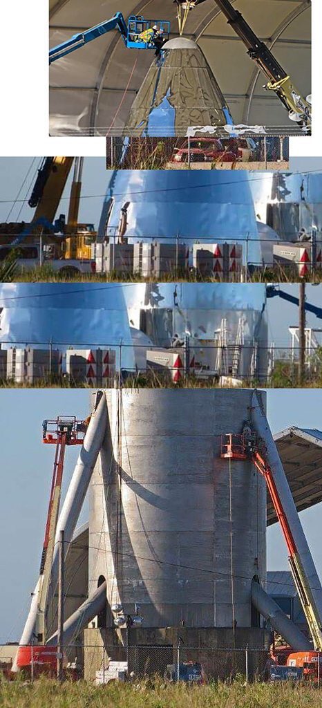

Spaceship(Grasshopper) or Watertank?
DarkSite ::
Zgleda, da je potrjeno, in da gre za hopperja. Prvi poleti aprila.
  • spremenilo: DarkSite ()

DarkSite ::
Atlas
Je pa zanimivo, da se je nekdo spraševal, kako bodo zgradili prototipa, če nimajo niti zgradbe v LAju(trenutno v izgradnji).
Človek bi pomislil, da bodo imeli saj popularni šotor a očitno je tudi to preveč in je jasno nebo popolnoma dovolj.
Bo pa zanimivo spremljat razvoj prototipa.
Btw Raptor je baje tudi doživel spremembo.

Tole je noro. Brez PICA-X, TURFOC-X ablative heat shielda? Nepredstavljivo še par dni nazaj.
Neki tazga, samo da bo navpično.

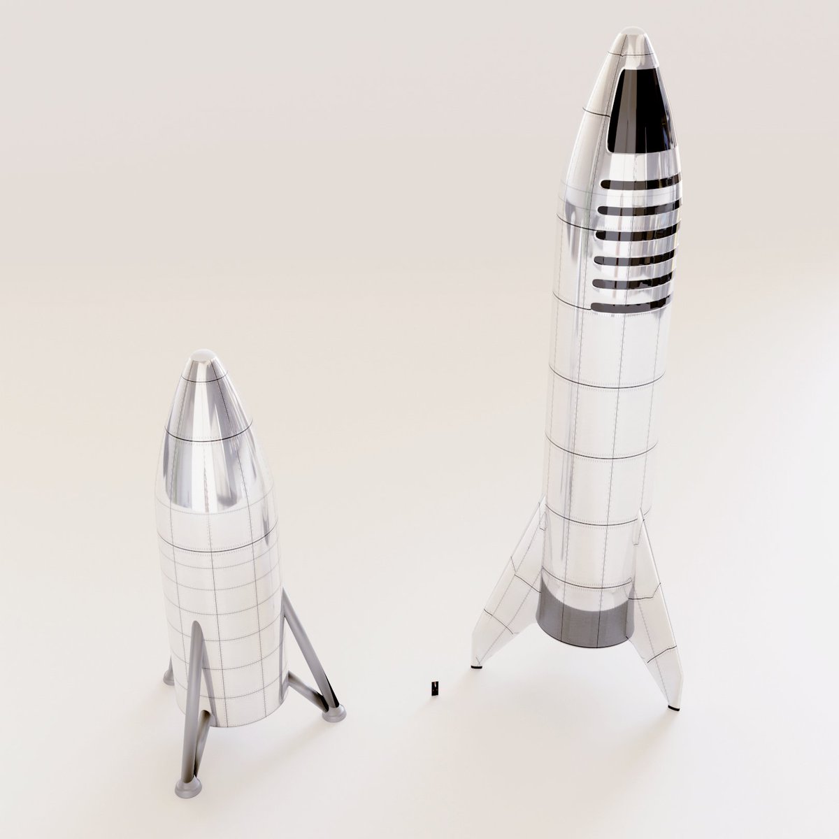

DarkSite ::
Vprasanje kaj bodo naredili s heavyem. Ali bodo pustili carbon ali bodo zamenjali z metalom. Ker stroskovno gledano se jim splaca met samo 1 stvar, ceprav bo heavy imel slabsi performance zaradi tega.

DarkSite ::
Očitno bodo dodali še nekaj metrov srednjega dela.
