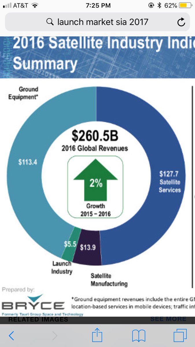

Nasa je imela misijo. Spacex ima misijo, da pride na Mars. Trg za komercialne lete starshipa si bodo sami naredili. Prvo bodo prevzeli ves trg od F9 in FH nato pa pošiljali svoje satelite gor. Potem pride še zahteva NASAe za dostavo tovora na Luno. Načrtovalci raznih teleskopov, deep space misij bodo lahko planirali nove misije s to novo kapaciteto.
starlink
DarkSite ::
 2016
2016
 2017
2017
Launch industry predstavlja zelo majhen delež. Denar je drugje. To je bistvo zakaj so začeli s starlinkom.
