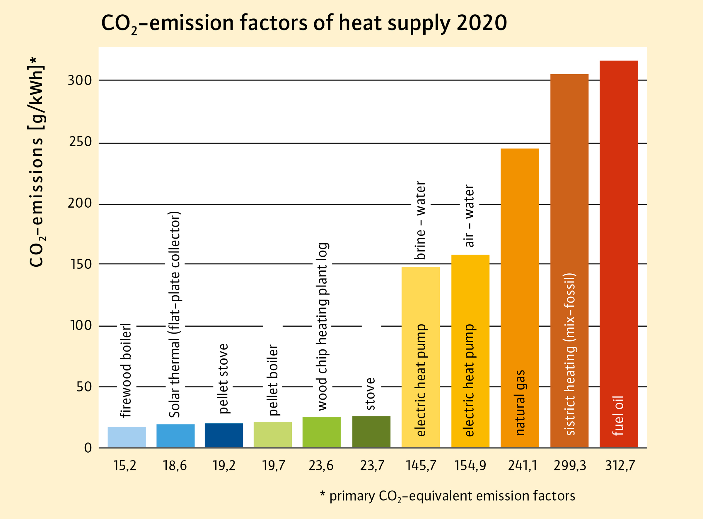

Scientist ::
ps: povprečne cene na borzi za Slovenijo so pozimi celo nižje kot poleti (graf spodaj), podatki za lansko leto:
  • spremenilo: Scientist ()

Scientist ::
teslam2 je izjavil:
A če kuriš les, ne rabis plačat CO2 kuponov? :)
Da, ne rabiš, ker je les CO2 nevtralen vir.
hruske ::
Les ni CO2 nevtralen vir.

Scientist ::
Spodnji graf upošteva porabo energije pri spravilu in transportu lesa, ne upošteva da kurjenje lesa zmanjša delež metana ki se sprosti ko se drevesa razkrojijo po naravni poti, kar bi CO2 emisije še znižalo (pa že sedaj so zelo nizke v primrjavi z fosilnimi gorivi, so na ravni emisij sončne in vetrne energije):
https://www.waldwissen.net/en/forestry/...
