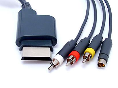

Rad bi povezal mojo napravo xbox 360 s svojimi zvočniki. Problem se pojavi ker nimam primernega adapterja, na spletu pa ga tudi ne najdem, tako da sem se začel že spraševati če stvar sploh obstaja.
Kakorkoli... iz naprave xbox vodita 2 kabla (bel in rdeč)z moškim chinchem, iz zvočnikov (ki so drugače namenjeni za računalnik) pa vodi kabel...ker ne poznam izrazoslovja...bom pač povedal da je enak po obliki in velikosti kablu na slušalkah za telefon etc..
Torej kar bi moral narediti je da najdem adapter (ki ga ne morem najti nikjer) ki bi imel 2 ženska chincha in enega ženskega za kabel od slušalk...
Prosil bi vas za pomoč če taka stvar sploh obstaja, kje lahko to dobim itd.

A je xbox izhod takle?
Če imaš to, potem rabiš samo tole:
http://www.ideo.si/a/kabel_3_5mm_zenski...
V žensko 3,5mm lukno daš kabel iz zvočnikov, moška chincha pa v xbox vmesnik, ki ima ženski konektor.

Točno takega adapterja, kot ga opisuješ, sicer še nisem videl (kar ne pomeni, da ne obstaja), se pa da zadeva izpeljati z malo 'štuklanja'. Ena varianta je, da nabaviš kabel, ki ima na eni strani 2 vtičnici činč (xbox), na drugi strani pa moški 3,5mm jack vtikač. Na tega natakneš adapter, ki ima na obeh straneh 3,5mm jack vtičnico. Druga varianta pa je, da vzameš kabel ,ki ima na eni strani 3,5mm jack vtičnico (zvočniki), na drugi strani pa 2 vtikača činč. Sedaj pa na tej strani rabiš edapter, ki ima na obeh straneh po dve činč vtičnici. Preglej malo stran www.alt-maks.com . Sicer pa te elemente najdeš v vsaki malo bolje založeni tehnični trgovini (Mercator Tehnika, Big Bang, Conrad...). Vse te variante pridejo v poštev, če je avdio kabel na xbox konzoli fiksen. Če ni (ne poznam omenjene konzole), lahko uporabiš samo kabel iz druge zgoraj opisane variante.
