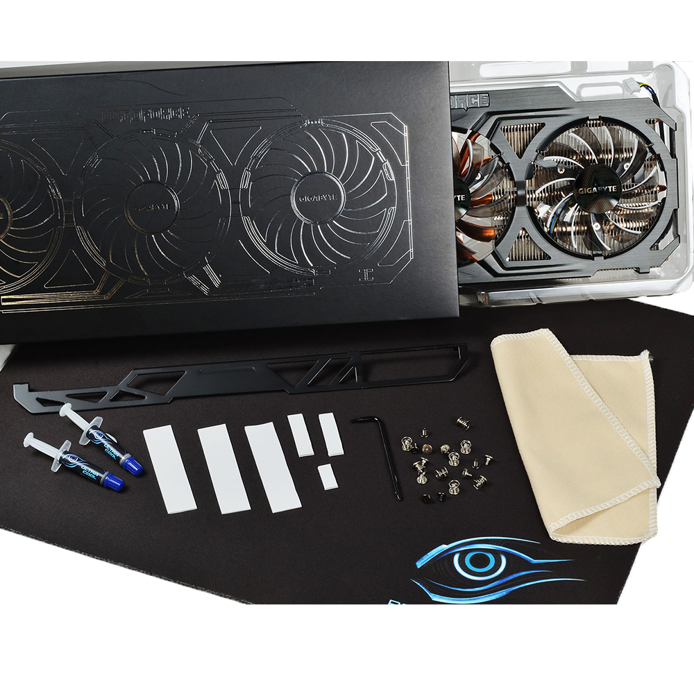

namontiral bom windforce3x hlajenje na titana najbolje nanesti v obliki X ali kot je zgoraj v obliki zvezde?

zraven dobil tudi 2 tubi gigabyte ultra cool nano grease termalno pasto bom kar nanesel kot je dejal dj dottor

Da gigabyte windforce titan upam, da je sedaj vredu :)
To, kar imaš na sliki, bo popolnoma v redu, jaz bi še s prstom lepo čez cel gpu razmazal, tako da bo tanka in kvalitetna plast. Čim tanjša je, bolje je, mora pa biti seveda. Ko nameščaš hladilnik, pa ga še malo podrsaj sem, ter tja, da se še bolje razmaže in, da gre odvečna pasta k robu.
