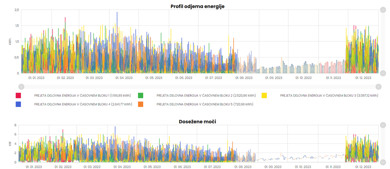

grinnir3 ::
Danes sem po dolgem času pogledal moj elektro in ugotovim, da mi manjkajo podatki od 3 julija dalje.
S prvim julijem smo dobili nove sosede, ali je možno da imajo priklopljene kake naprave, ki vnašajo toliko motenj v omrežje da PLC komunikacija med števcem in distributerjem ne deluje več?
Mislim da sem v tej temi zasledil da naj bi bili problematični predvsem razni ceneni switcher napajalci. Sosedi pa imajo po celem vrtu 10 ali več kosov raznih lučk, ki svetijo bolj kot ne 24/7 in ta šara verjetno nima prav kvalitetnih napajalcev. Gre pa za razne barvaste ledice, ki zgledajo kot ogenj ali pa verige, lampijončki, ... kjer se prelivajo barve itd...
Nočem krivit sosedov, samo se stvari sumljivo ujemajo.
Prej je zadeva brez enega izpada delovala več kot 3 leta, sedaj pa neha delat 3 dni po vselitvi sosedov. In če pogledam na koledar je bil 3.7 sobota, prvi vikend po njihovi vselitvi in takrat so razpeljevali te zadeve po vrtu. Vem ker sem ji posodil še lestev ko so to obešali po enem drevesu :D
  • spremenil: grinnir3 ()

bciciban_ ::
To imajo neke generalne težave.
Že od večih sem slišal da jim je nehalo pošiljati podatke letos poleti.
Zdej pa še dva na tem forumu.
Evo, če rabiš en odgovor s strani podpore glede manjka podatkov v Moj Elektro. Generičen, najbrž.
Manjkalo je par mesecev podatkov, od julija do novembra.
Kasneje so kar nekaj nametali noter, je pa vsaj označeno, da je nekaj narobe.
Čeprav dovolj dobro za obračunavanje, očitno.
"Posredujem odgovor od vaše elektro distribucije:
kot vse kaže, so v omrežju transformatorske postaje (kjer ste priklopljeni) t.i. frekvenčne motnje, ki preprečujejo kvalitetno PLC komunikacijo s števci. Kar ima za posledico slabše pridobivanje tako 15min podatkov porabe oz. oddaje kot tudi dnevnih stanj.
za vsako merilno mesto, kjer imamo vzpostavljeno daljinsko komunikacijo in le ta ne deluje, imamo v podjetju povečan obseg dela, saj moramo mesečno – ročno zagotoviti odčitek za potrebe mesečnega obračuna. Prioritetno poskušamo za vsako nedelujočo daljinsko komunikacijo odpraviti, žal pa vedno ne gre, saj se imamo opravka z zapletenim postopkom iskanja frekvenčnih motenj v omrežju oz. pri odjemalcih, ki so vzrok nedelovanja PLC števca.
V spletni aplikaciji se prikazujejo zgolj razpoložljivi podatki, ki so na voljo (podatki, katere smo tudi mi uspešno pridobili)."

feryz je izjavil:
kot vse kaže, so v omrežju transformatorske postaje (kjer ste priklopljeni) t.i. frekvenčne motnje, ki preprečujejo kvalitetno PLC komunikacijo s števci. "
isto... povsem generičen... za vse elektro firme, očitno. Meni je tole poslala Elektro Gorenjska
